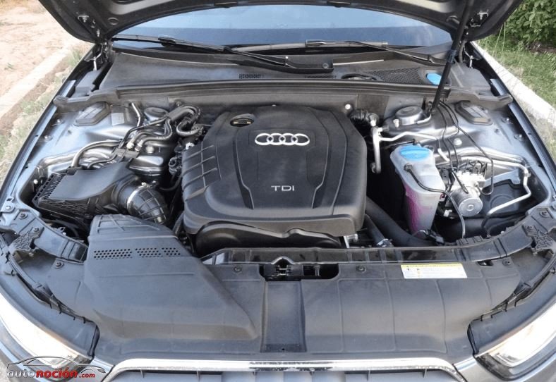

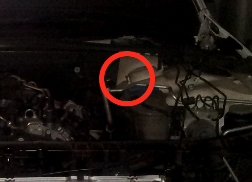

hace 3 horas, Gonpascu dijo:
Segun el manual, no tienen los b8 del 2014 unos conectores en el capo(centro-atras) positivo y otro negativo donde poder conectar unas pinzas??
Sip, uno en el compartimento donde se encuentra el.motor de los limpia y centralita y otro en la torreta de amortiguación izq.

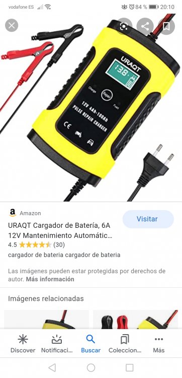

Buenas tardes yo también tengo la bateria un poco baja y la idea quitarla y cargarla o incluso cargarla con ella puesta, la manera de hacerlo es sin quitar la bateria y con el contacto quitado conectar el cargador verdad?.
Si la quitase y la cargase no tendria que modificar nada en el vag com? despues. Adjunto el foto del cargador.
Muchas gracias
