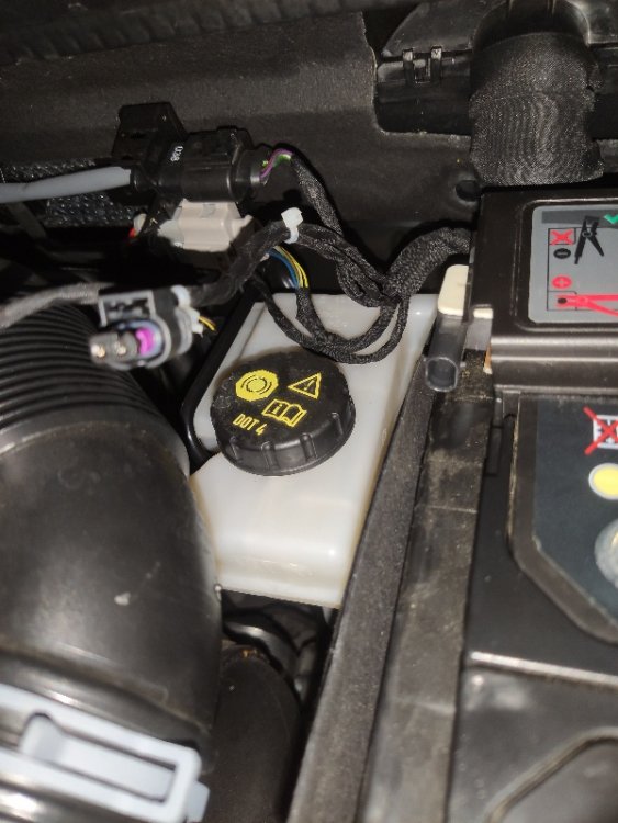

Sergio__ Publicado 16 de Agosto del 2019 Denunciar Compartir Publicado 16 de Agosto del 2019 Y una manera más simple y fácil y no requiere tener el cable ni nada. No sería como he echo yo mismo, desenchufar de la batería la conexión que ahí donde la. Lleva?? Simplemente es tirar y soltarlo del conector y se acabó start stop. Así lo llevo yo enganchado con un par de bridas para que no ande revoloteando por hay y ya está. Responder Enlace al comentario Compartir en otros sitios web More sharing options...
FrA1l3 Publicado 19 de Agosto del 2019 Autor Denunciar Compartir Publicado 19 de Agosto del 2019 En 16/8/2019 a las 21:28, Sergio__ dijo: Y una manera más simple y fácil y no requiere tener el cable ni nada. No sería como he echo yo mismo, desenchufar de la batería la conexión que ahí donde la. Lleva?? Simplemente es tirar y soltarlo del conector y se acabó start stop. Así lo llevo yo enganchado con un par de bridas para que no ande revoloteando por hay y ya está. Desconocía el método, barato y eficaz. Gracias por compartir! Responder Enlace al comentario Compartir en otros sitios web More sharing options...
fanrazy Publicado 1 de Agosto del 2020 Denunciar Compartir Publicado 1 de Agosto del 2020 En 16/8/2019 a las 21:28, Sergio__ dijo: Y una manera más simple y fácil y no requiere tener el cable ni nada. No sería como he echo yo mismo, desenchufar de la batería la conexión que ahí donde la. Lleva?? Simplemente es tirar y soltarlo del conector y se acabó start stop. Así lo llevo yo enganchado con un par de bridas para que no ande revoloteando por hay y ya está. Buenas Sergio , haciendo eso sale algun tipo de error , en todo este tiempo ha funcionado bien ?? Gracias!! Responder Enlace al comentario Compartir en otros sitios web More sharing options...
