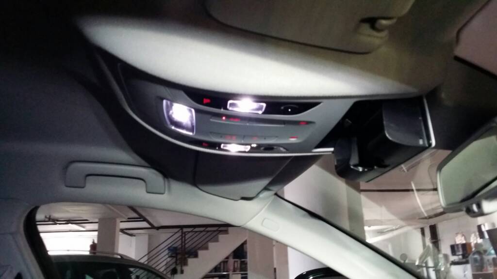

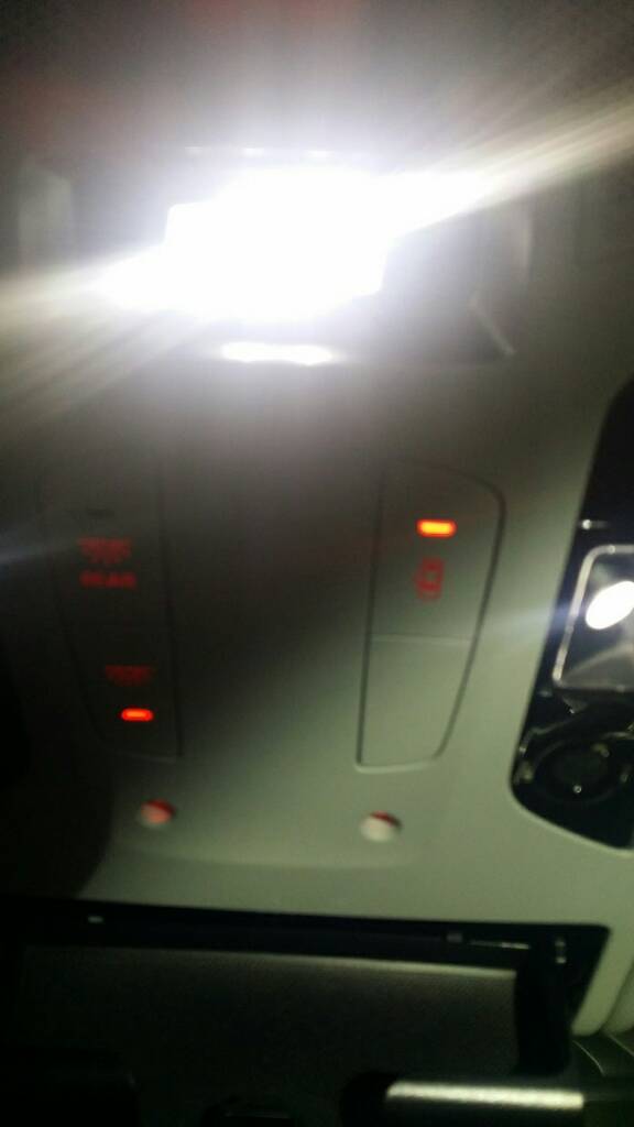

Brico-Retrofit plafon interior a led OEM
Y ya colocados..
Del mismo color que los originales....

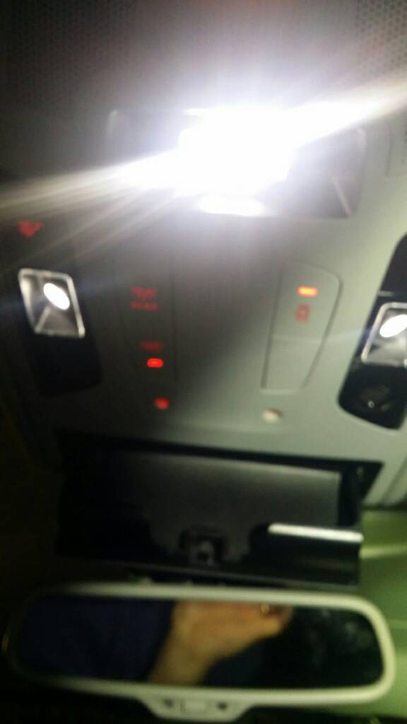

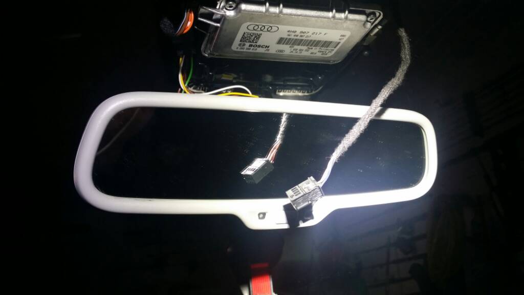

Aki esta el espejo retrovisor fotocromatico......

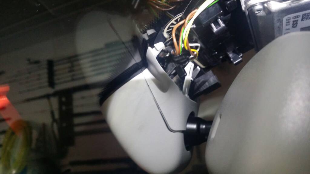

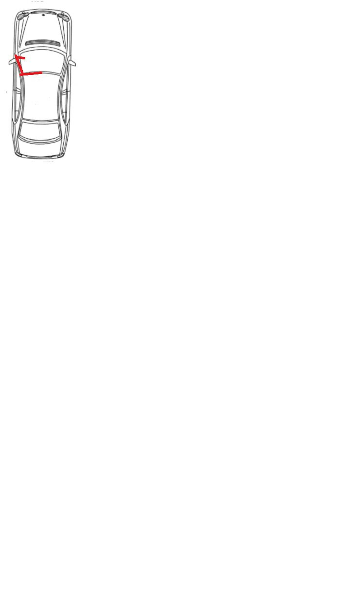

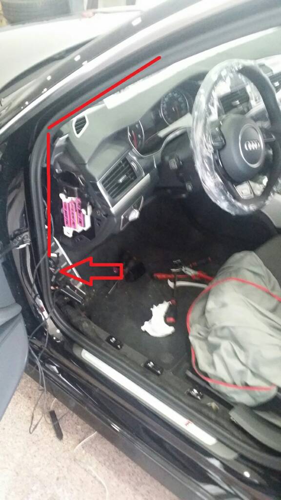

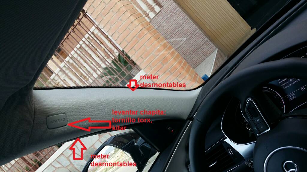

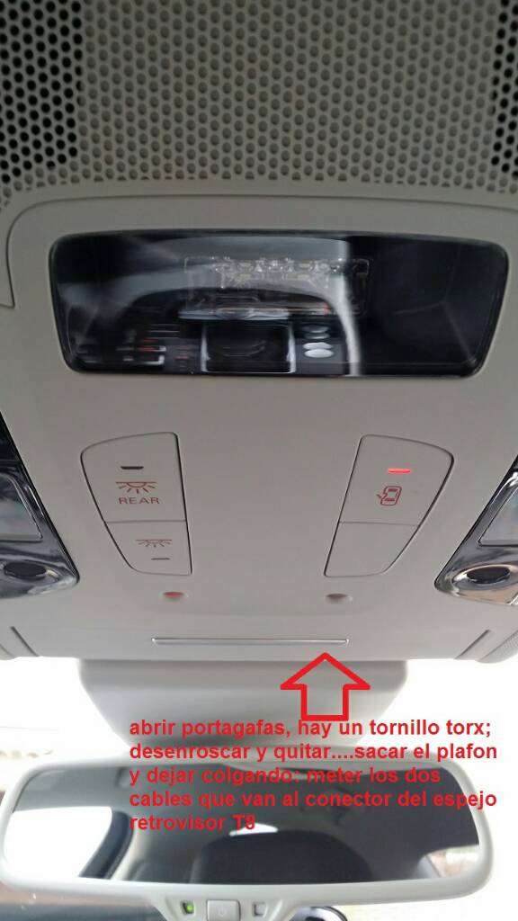

Desmontar plafon led tornillo torx y dejar dos puntas del cable para espejo retrovisor T8 y las otras dos bajarlas por pilar izquierdo

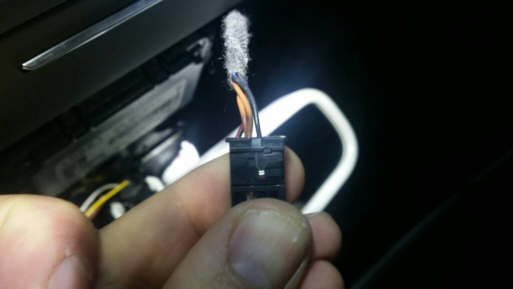

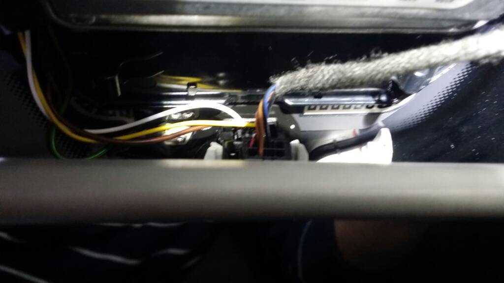

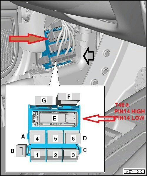

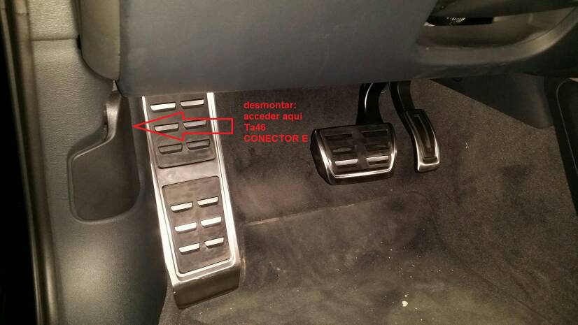

El conector del espejo retrovisor, T8, tiene ocho pines, numerados. Nosotros metemos una punta al pin3 (CAN HIGH), y la otra punta al pin 8 (CAN LOW). Estos dos cables se bajan hasta debajo, a donde hay un CAN EXTENDIDO, donde esta el conector T46. Aquí se mira que este libre el pin14 HIGH y pin14 LOW; caso de estar ocupados, pasamos al 15; entonces conectamos cable T8/3 a T46/14H; y cable T8/8 a T46/14L

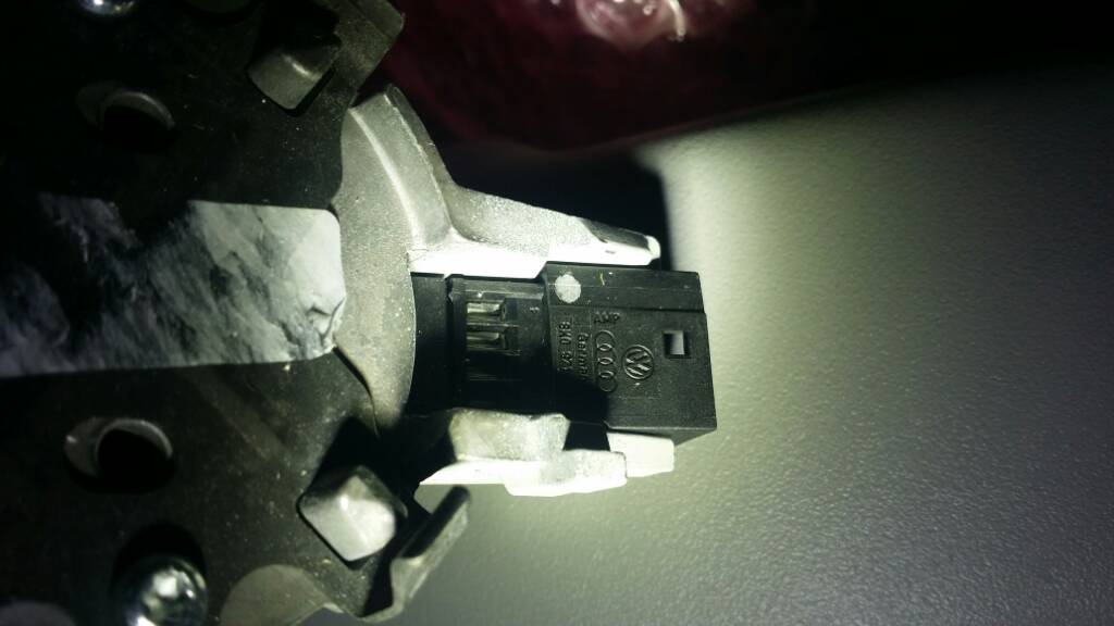

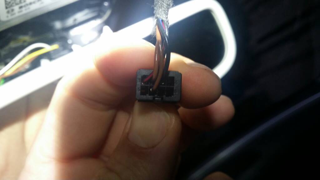

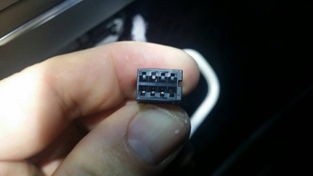

Ese conector negro ultimo es el T8, el que va al espejo retrovisor. Yo tenia ocupado el pin3, por lo que lo saque y lo deje sin efecto. Meti el cable en el pin3 y en el pin8....................luego a bajar............
