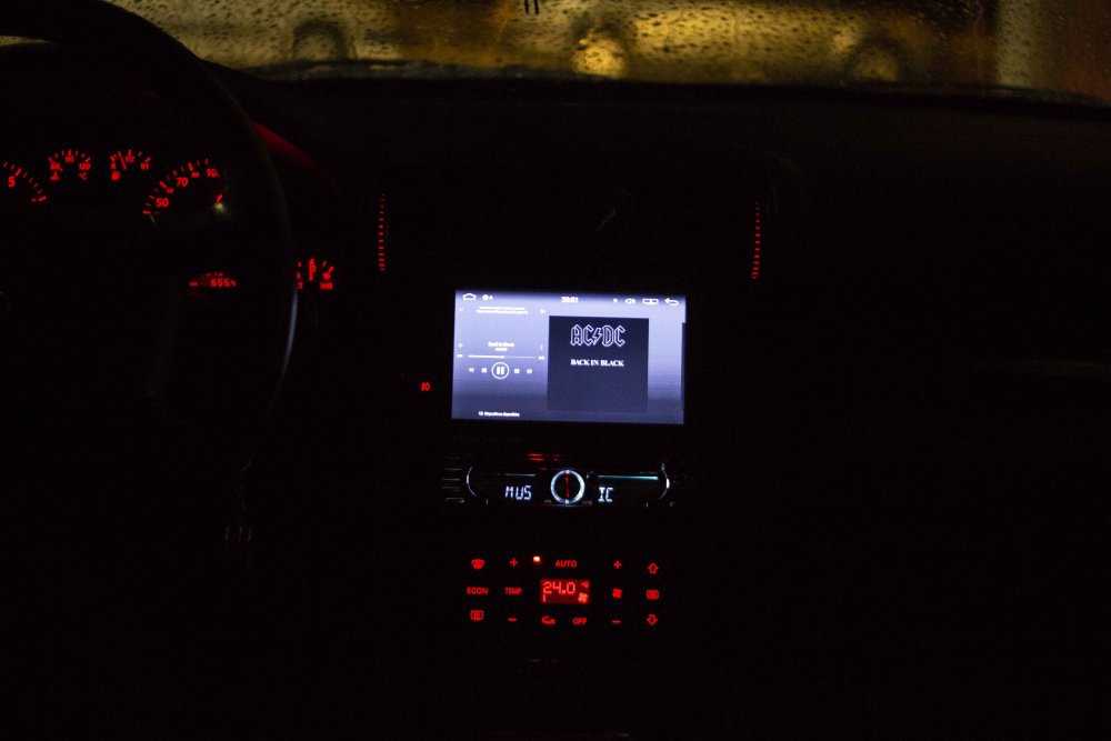

Buenas compañeros! Pues radio finalmente puesta y por lo tanto, primera modificación como quien dice jeje. Dejo por aquí el video del montaje y de ella, por si alguien lo necesita! Un saludo y gracias como siempre!

vamos a lo que vamos, creo que no se puede pedir mas.
si quieres gps, un manos libres el tema de la camara trasera etc etc, lo tienes todo integrado y por el precio no lo veo mal. ahora compra e instala todo eso un parrot, un gps, la camara un suma y sigue y te sale mas caro que los 130 mas las cervezas del amigo fernando.
Yo doy el aprobado.

Tal cual compañero, por ese precio no hay nada a la altura. Evidentemente no queda como una 2din, al menos en lo que integración con la consola se refiere, pero las funcionalidades son las mismas, y esta, para coches que duermen en la calle, te puedes subir el frontal a casa jaja. Da mas trabajo por el cableado, pero todos tenemos un colega apañado con la electronica, un par de cervezas y lsito!
