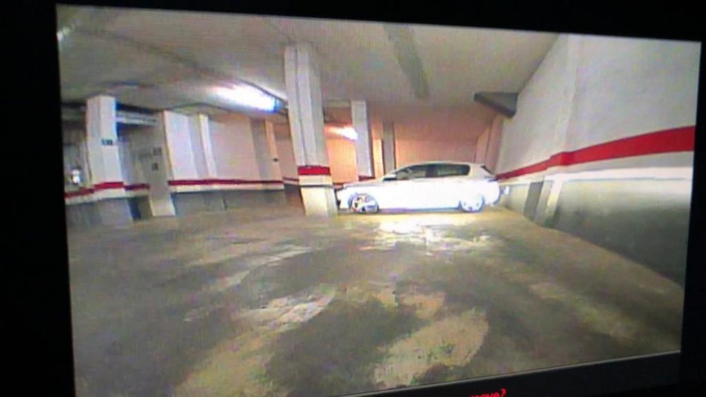

Bueno he probado pero no me a funcionado, le he metido la tarjeta pero se ponía en rojo directamente y no me hacía nada, igual no he metido los archivos bien o la tarjeta no me a funcionado bien, la tarjeta la he formateado y solo he metido los 14 archivos, mañana si tengo ganas lo volveré a intentar.
Yo ayer probé con una tarjeta micro sd de 64 gb y creo que no la leía bien, hoy lo he hecho con una de 32, 14 archivos, y del tirón, menos de un minuto actualizando y funcionando perfectamente, eso si, al igual que mi vecino, he tenido que lijar la cámara para que entre, media hora dándole a la Lima hasta que ha entrado.

Probablemente el interface no permite leer tarjetas de más de 32gb
Yo la interfaz no se la compre a eron, la pille en alibaba en roadpassion que creo que es de donde es eron, la delantera la pille en aliexpres por que en alibaba no habia y todo me funciona perfecto.

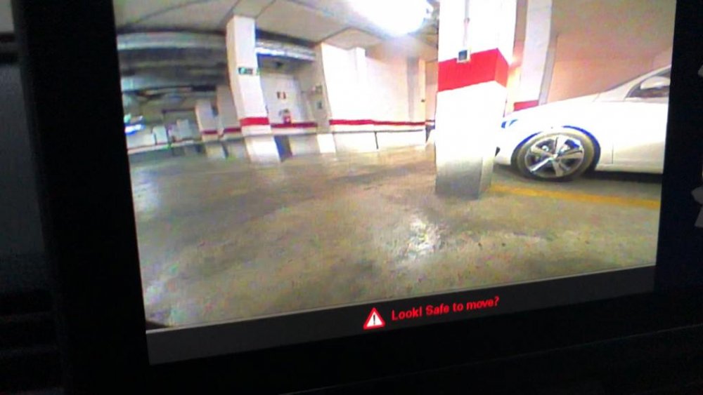

No se si os pasa a vosotros, cuando se conecta la delantera esta como unos 5 segundos mas o menos y se desconecta, esto hablo en parado, en marcha creo que me a tardado mas, en principio me da igual por que es el tiempo justo para aparcar pero igual unos segundos mas o cuando coges los 20km que es cuando se me desconecta la trasera me gustaria mas.
hace 40 minutos, choto1976 dijo:
La delantera funciona así como tú dices, tanto en nuestra interface como en las originales. Te va como tiene que ir.
Otra opción es ponerla manual y activarla con la flecha del volante cuando la quieras usar pero entonces no se te conectaría automáticamente al quitar marcha atrás (cuarto pin interface en On).
hace 24 minutos, Carlherl dijo:
Ok gracias, entonces lo dejare asi, para cuando la necesito es para aparcar y prefiero que se conecte sola y no tener que estar dandole.
si,  está bien asi...  es el tiempo justo para aproximarte a lo que haya delante.
Creo que es mas util,  que  activarla manualmente,  pero claro esto ya va en gustos.
