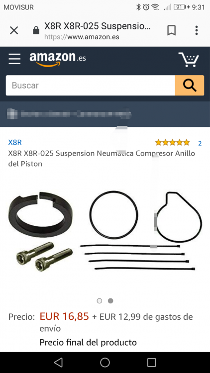

Buenas. Como bueno, el arnott. Yo probaria a comprar primero el kit de reparacion del compresor. Está sobre unos 50€ y lo puedes hacer tu mismo sin problema, es facil. El kit te trae las juntas nuevas y los tornillos con autofreno. Puede que las juntas esten deterioradas y pierda presion por ahí. Puede que te funcione, a mi me funcionó cuando lo cambié. Creo que hay un hilo por el foro. Si lo encuentro te lo pongo. Espero que tengas suerte.
Un saludo.
Mira, mas barato👇

En amazon he encontrado ese mismo Kit por 15€ y envío gratis. Probaré a cambiarlo a ver si me dura unos meses más y de paso descarto otras posibles causas.

Primeramente compré el KIT por 15€ en amazon que viene a ser un aro o segmento de goma dura para el cilindro del compresor. Vino sin instrucciones ni nada, apenas el aro, dos tornillos, un par de juntas de goma y 3 bridas pequeñas. Simple pero suficiente.

Colocar el aro/segmento nuevo en la misma posición. No debe usarse aceite ni grasa pues es un compresor de aire en seco.
Por último, cambié la junta de goma y cambié los dos tornillos originales allen/estrella por los allen del KIT.
Cruzo los dedos... Enciendo y VOILA!!! Funciona, sube en menos de 20sg.!!!
