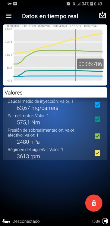

Aquí os dejo un log con la electrónica de serie,y como veis el par motor llega a casi los 580nm con 64mg de inyección.
Ahora con esta famosa fórmula podemos sacar la potencia del coche.
P= Nm x Rpm x 2 x 3,1416: 60 : 735
Editado por davis
Enlace al comentario
Compartir en otros sitios web
Como veis,si hacéis las cuentas con esos 580Nm que supuestamente decis que tienen algunos,salen unos 295cv más o menos.Os parece normal estando de serie?
Ahora hacer las cuentas con los 500nm y ya veremos como se hacerca a la realidad de los 250cv que es lo que en verdad tiene.

hace 10 horas, davis dijo:
Yo no digo ni una cosa ni la otra  porque veo mucha información difusa al respecto, desde luego hay por internet muchos datos de 500nm y tambien de 580nm de serie pero los años....buff varía mucho, algunos dicen desde 2012...otros 2013...otros 2014...así que no me mojo ni para un lado ni para otro.
En my audi a mi no me dice los nm que tiene mi motor, solo el código de motor y poco más, lo que si te puedo decir es que mi coche 295cv no tiene, eso seguro, se ajusta mucho mas a como yo veo el coche en marcha esos 500nm y 250cv, De todos modos, ya solo por curiosidad, lo comprobaré con el obdeleven cuando tenga un ratillo.
