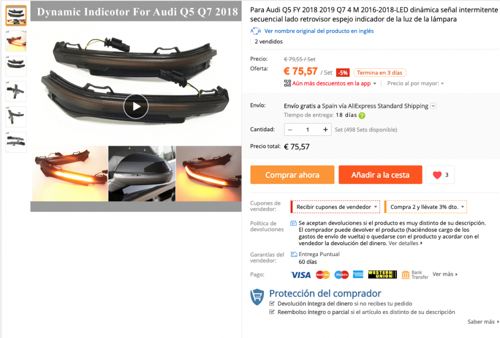

choto1976 Posted March 3, 2019 Report Share Posted March 3, 2019 (edited) Bueno al parecer ya tenemos para nuestro modelo las luces dinamicas de los retrovisores, yo ya las he comprado y estoy a la espera de que lleguen. Aqui dejo en enlace para que las veais. Como vereis el precio es de 75,57€, he estado hablando con el chino para que bajara el precio y al final lo bajo, el precio que me dejo es de 58.02€ con los gastos de envio incluidos, si os interesa a alguien este es el correo de el prosperozhong@yahoo.com, le podeis escribir y le poneis que de parte de Rafa para que os haga el mismo precio, en principio lo he hablado con el y dejaria ese precio. Cuando los reciba hare un brico de como ponerlos, como ya he quitado las carcasas para ponerles vinilo de carbono se como se hace y es facil. https://es.aliexpress.com/item/Para-Audi-Q5-FY-2018-2019-Q7-4-M-2016-2018-LED-din-mica-se-al/32973008912.html?spm=a2g0s.8937460.0.0.156d2e0eA9isSj Edited March 3, 2019 by choto1976 modificar titulo Quote Link to post Share on other sites
