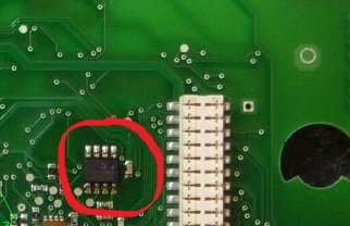

Para ello, es imprescindible poder leer la EEPROM .... una memoria que está en el cuadro, concretamente esta ...
cogemos un cuadro de

Vale .... y como leemos la EEPROM ....
Bueno, aquí ya depende de cada uno, lo más lógico es abriendo el cuadro y usando un lector de EEPROM's, de memorias. Otras alternativas sería la lectura con software apropiado a través del puerto ODB2, ....
Si no tienes ni idea, lo mejor es ir a algún especialista electrónico a que te lo haga.

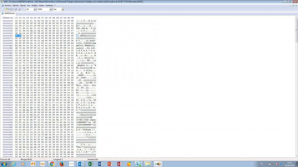

Una vez tenemos una copia de la EEPROM (ojo que aquí están TODOS los datos del inmo, por lo que cuidadín con lo que hacéis que os podéis cargar el cuadro), dicha EEPROM tendrá este aspecto ....

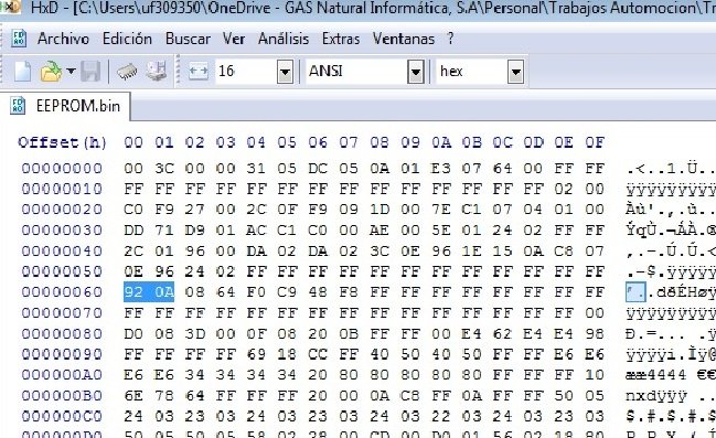

Mas concretamente a analizar las direcciones 60 y 61
En la dirección 60 realizaremos la habilitación del Lap Timer y en la 61 el Staging ...
Para ello, en la 60 pasamos el dato de hexadecimal a binario ...

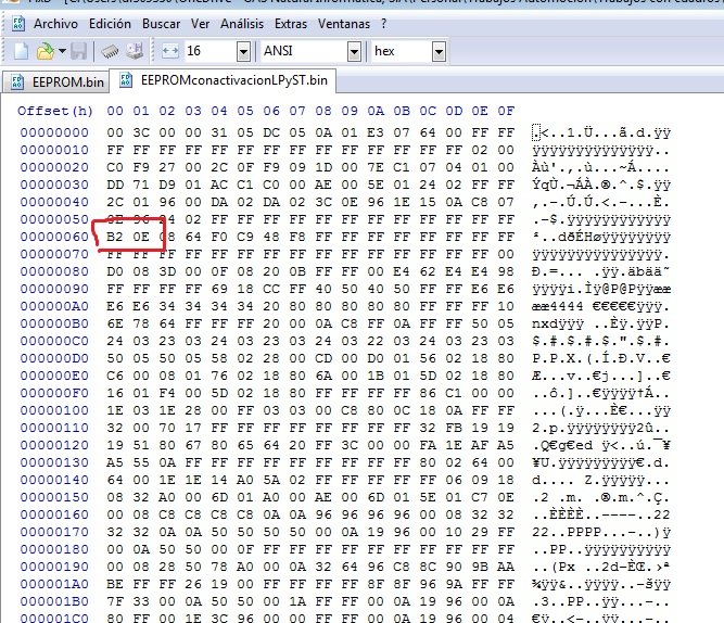

En este caso, el excel nos puede ayudar (funcion de HEX.A.BIN) y tenemos que 92 (HEX) corresponde a 10010010 ... Pues bien, si pasamos el bit 5 de 0 a 1 (se cuenta de derecha a izquierda empezando la primera casilla como CERO), la nueva combinación binaria pasaría a ser 10110010, el cual, transformado en Hexadecimal es B2.
En la 61 pasamos el dato de hexadecimal a binario ...
En este caso, el excel nos puede ayudar (funcion de HEX.A.BIN) y tenemos que 0A (HEX) corresponde a 1010 ... Pues bien, si pasamos el bit 2 de 0 a 1 (se cuenta de derecha a izquierda empezando la primera casilla como CERO), la nueva combinación binaria pasaría a ser 1011, el cual, transformado en Hexadecimal es 0E.
Ya solo nos falta cambiar estos valor en la EEPROM y grabar la EEPROM de nuevo (como repito mucho, pero que mucho cuidado que os podéis llevar más de un disgusto)
y VOILÁ, a funcionar ..., veréis que en el canal 36 YA se puede habilitar (con VAGCOM lo que queráis) ambas funciones.

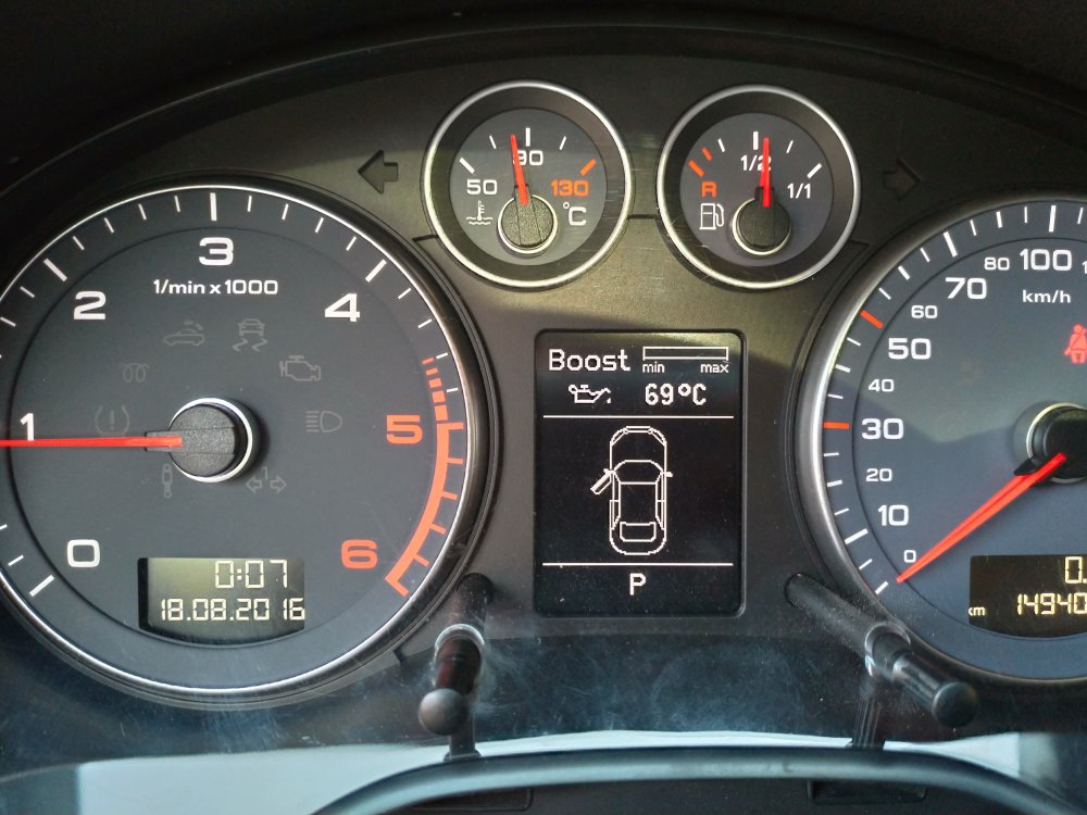

¿Y no sabras como activar la presion del turbo y la temperatura del aceite?, esta funcion la lleva el rs3 y vi por youtube un tdi de fis blanco con la funcion activada

hace 18 horas, german18t dijo:
Se que es del mismo modo, pero desafortunadamente, por el momento, no se los bytes y bit que hay que modificar ...

También se puede activar la función de presión del turbo?

hace 10 horas, korny1976 dijo:
Si, y la temperatura del aceite, pero es una información que nadie comparte y que estoy tratando de rematar ... la tengo casi conseguida
