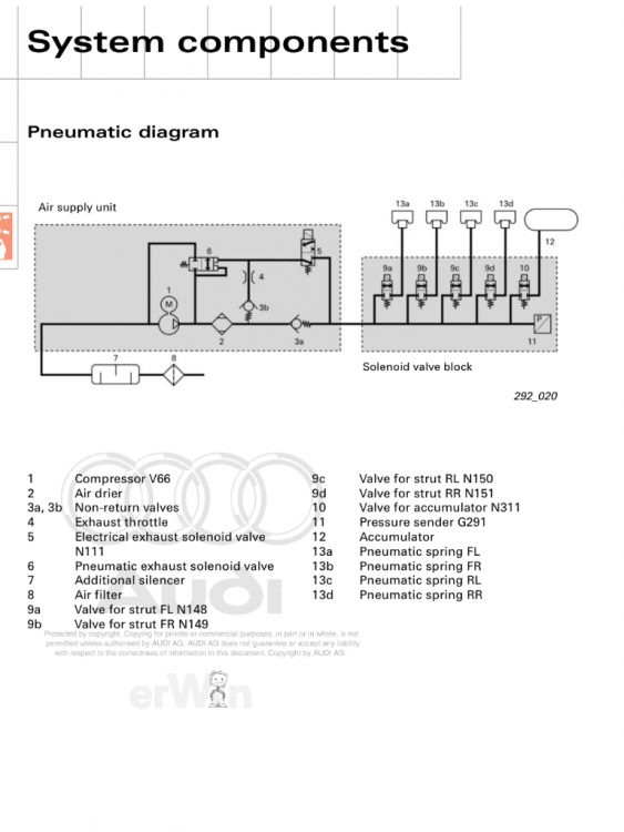

Este es el esquema de la suspension. La electrovalvula sirve para liberar la presion del sistema. Seguramente fuera ese contacto el que fallaba y por eso se quedaba elevado.

Y una duda que tengo, si hubiese sido un mal contacto electrico, ¿el vagcom no lo hubiera detectado? Se que no había fallo electrico registrado, pero no se si eso se detecta o no...
