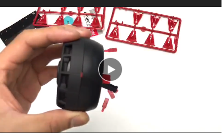

Acabo de recibir las pletinas de cierre y apertura de los aireadores en rojo, look RS3.
A 10
A pesar de que en muchos enlaces de Aliexpress, muestra como montarlo, se me esta complicando un poco el asuntillo, es por lo cual abro este hilo, por si alguien ya los hubiera instalado, que aporte algo de info..
Básicamente el replacement consta de:
-Sacar el aireador
-Extraer la "bola" giratoria que direcciona el aire
-Abrir el bloque donde van enganchadas las pletinas de apertura/cierre originales(negras)
-Sustituir las pletinas negras originales por las pletinas rojas nuevas.
-Armar todo de nuevo
-Recolocar el aireador completo.
A continuación os pongo un enlace al vídeo donde se muestra el montaje completo:
https://cloud.video.taobao.com/play/u/1839698177/p/1/e/6/t/10301/50071006231.mp4
El problema surge a partir del segundo 10, cuando comienza a insertar los clips rojos dentro de la esfera de dirección del aire, para desmontarla a mitad:
Por lo que se aprecia en el video, solo pone un clip rojo que sobresalga por la mitad de la esfera, entiendo que para hacer palanca.
Aplicado en la realidad, una vez que sacas esa media parte del clip por el medio de la esfera, no puedes hacer lo mismo con el resto de clips, ya que no queda holgura suficiente en la esfera, por lo que el resto de patillas, solo hay que introducirlas perpendiculares a los ejes de la mariposa de ventilación.
Una vez introducidas todas las patillas, y aquí viene el problema, no soy capaz de liberar la mitad de la esfera como se ve en el vídeo, lo cual le resulta muy simple al tipo del tutorial.
Alguien ha instalado este mod?
Alguien tuvo el mismo problema y fue capaz de desmontarlo del completo?
Ayer lo intente varias veces sin llegar a forzar, ya que no quiero romper ninguna pieza por poner una de Aliexpress.
Espero vuestros comentarios.

Exacto, @Vegas tiene un vídeo antiguo en su canal en el que los ponía y creo recordar que también dijo que fue bastante laborioso, a ver si lo ve y te dice cómo lo hizo o mándale un privado. Saludos!

Es un poco trabajo de chinos como digo yo 🤣 lo explique un poco mejor que el vídeo ese aunque es un poco complicado no te lo voy a negar pero es un pelin de mañana y nada mas... lastima que no te pueda ayudar con ningún vídeo ni nada para explicártelo por que si no me la cortan en el foro 😛

hay varios hilos ya con esto, incluso un brico muy bien explicado. El método es exactamente el mismo, de todas formas te dejo el hilo.
