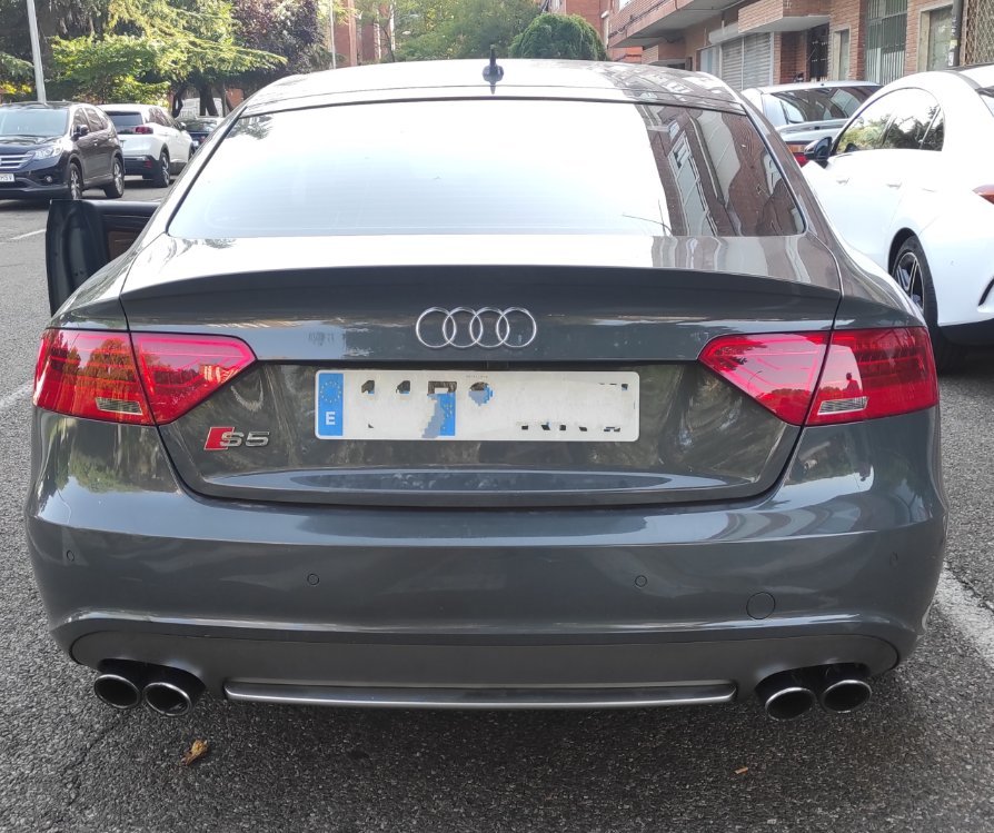

Esta semana me pondré con los escapes a ver si ya los dejamos adaptados y operativos, tengo muchisimas ganas de volver a mis 4 salidas 😂😂.

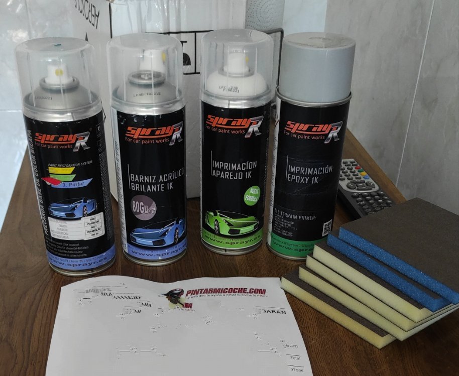

Por otra parte ya compre la nueva pintura para las pinzas de freno, esta vez las daré un par de manos de imprimación, una de ellas de blanco (la última), para que así el color sea mas vivo, la primera mano de imprimación sera gris porque es especifica para metales.
Como tendré que hacer las 4 pinzas a la vez porque voy a emplear un barniz 2k, que una vez se activa hay que gastarlo, aprovecharé para meter líquido de frenos nuevo, creo que volveré al motul rfb 600 y así compro para otro coche que también le toca.

Ya me llego la pintura para las pinzas, la put*da es que se han equivocado en el barniz y me mandaron el de 1k en vez del 2k, mañana me lo descambian supuestamente.
Como dije, pero dos imprimaciones, porque la blanca no agarraba bien en los metales desnu**s, asique me tocara dar una mano de la gris y luego otra de la blanca, a si digo yo que aguanten mucho más, aparte ya me cansé del naranja 😂😂😂

y con respecto a los S5 de serie como los ves? yo imagino que siendo de S6 seran menos deportivos que los de los RS. Segursmente los del RS suenen mas, en el RS4 en abierto suenan de lujo la verdad y eso que voy con todo de serie. tocando catas debe ser una locura. Por cierto, el nuevo color de las pinzas cual sera? un saludo maquina

Pues suenan mas que los de s5 de serie con las válvulas abiertas, pero la mitad que los que he quitado, pero lo prefiero así, además nada que ver las colas, me encantan las 4 salidas, a ver si saco un poco de tiempo y las adecento un poco.
