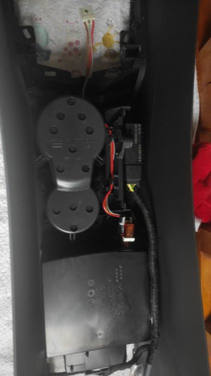

En 1/4/2021 a las 8:38, Lazpi dijo:

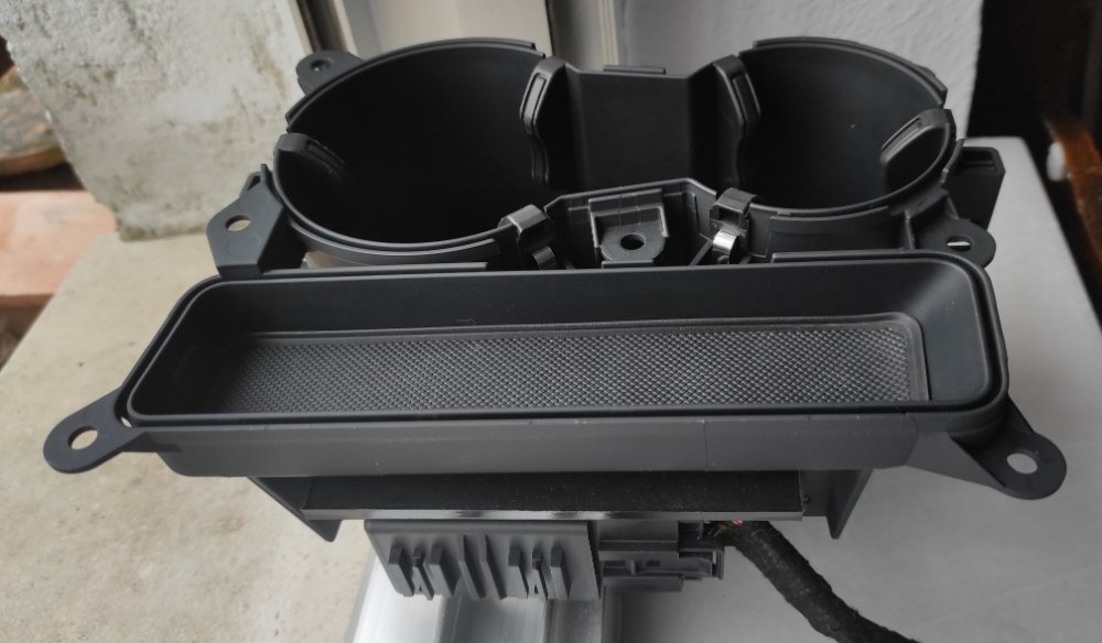

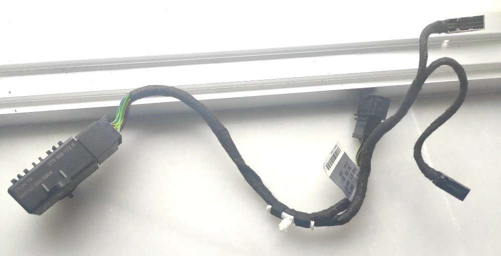

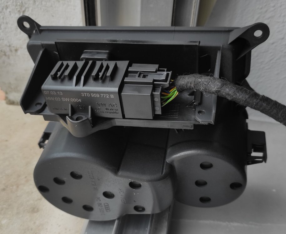

Has donde se, debajo del portamonedas de la consola central, al lado del portavasos. Lleva otra referencia de esa pieza, con un portamonedas menos profundo, al igual que si llevas el inversor de 220v, siendo ambos extras incompatibles entre si de origen ya que o llevas la centralita, o llevas el inversor.
Un saludo

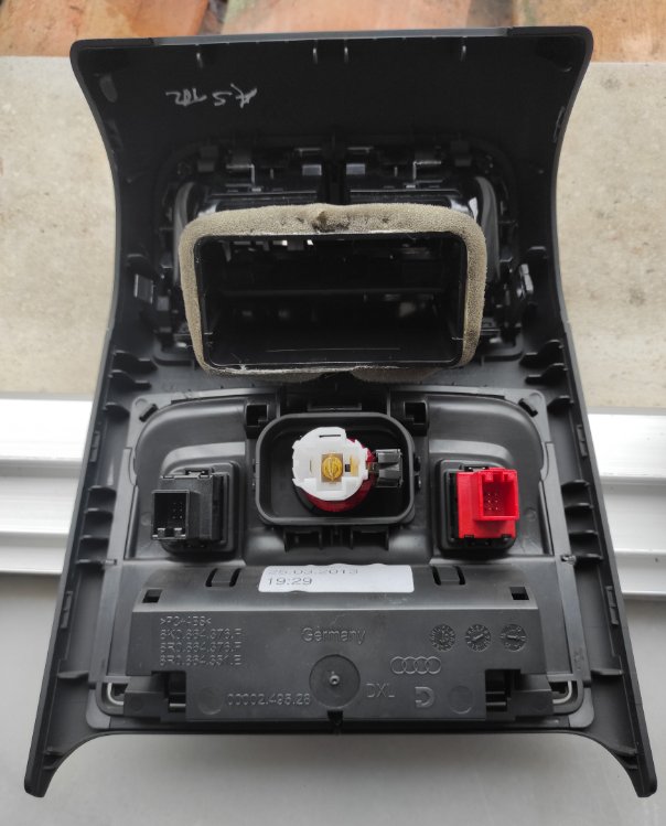

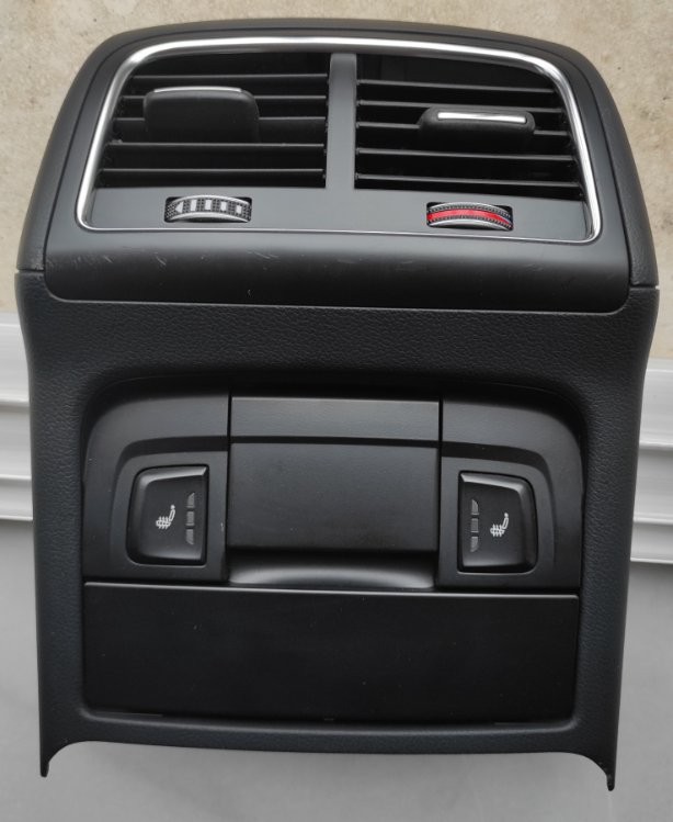

Mira que estuve buscando por el etka  aver si encontraba dicho soporte para comprarle pero esa parte no tuve narices a encontrarla.
Al final tenias razon y la ecu va anclada justo debajo del portaobjetos alargado al lado de los portabebidas.

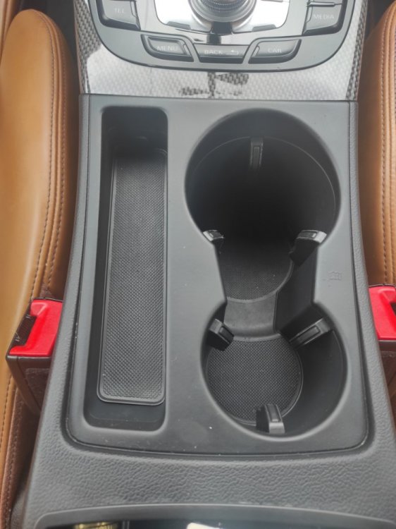

Encontre una consola central completa de RS5 con asientos calefactables traseros y asi lo dejaba instalado totalmente como vendria de serie.
Así es como va anclada la ecu, mira que la podian haber puesto en la zona del maletero como en el q5, jejeje.
El hueco se reduce a la mitad, incluso lo veo mas practico para coger las cosas
Dentro de la consola central
Pense que llevaria mas jaleo quitar la consola central pero es muy sencillo, quitar clima (sale tirando),  soltar botonera del mmmi (sale tirando) soltar cenicero (2 tornillos), por la parte trasera hay que soltar las regillas traseras (sale tirando) se levanta el reprosabrazos para soltar el tornillo q sujeta la parte trasera completa.
Con esto fuera hay q soltar 2 tornillos en la zona del cenicero, 2 por la zona de la palanca, 2 parte inferior trasera (zona asientos traseros) y los ultimos 2 tornillos q estan al reves debajo del reposabrazos.
Parece mucho mas lioso pero un 10-15 minutos lo tienes fuera.
Trabajo terminado
Otra cosa menos de la lista 😊😊.

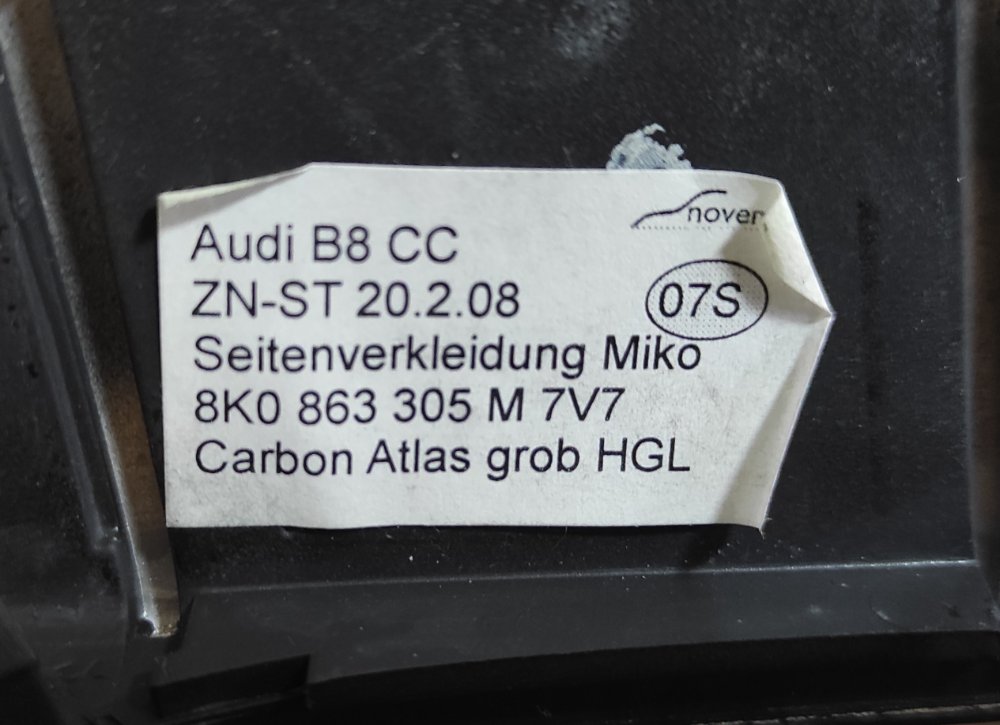

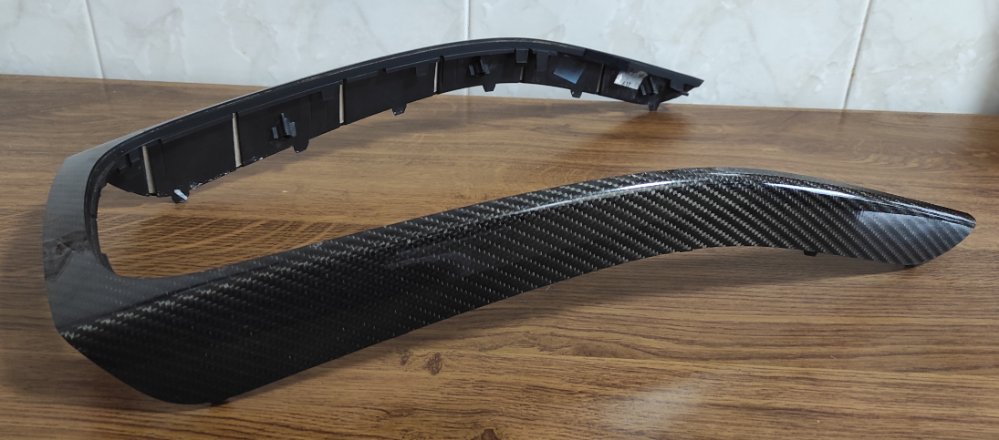

hace 1 hora, ToTa dijo:

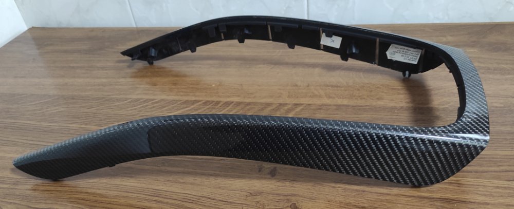

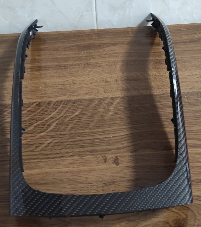

Como compre la consola central y venia con la moldura de firba de carbono original la pondre en venta (yo ya llevo) junto con la botonera de los asientos traseros y cableado por si alguien le interesa
IMG_20210620_101214.jpg.7518d8070356cecae7a4094edc481574.jpgIMG_20210620_101246.jpg.fcb19e16d65a82fb038d246bff9f5859.jpgIMG_20210620_101300.jpg.5eecf40ea4a764e88a8f048d1a90b4a4.jpgIMG_20210620_101229.jpg.478485b331697098e5766c616a209bc4.jpgIMG_20210620_101119.jpg.c34494be4b29b9263aef4d881ca08cf2.jpgIMG_20210620_101157.jpg.a97c60d4c89b4309c412449d742c607e.jpgIMG_20210620_131058.jpg.c9ad3c6c6c87898a4d91ee36c9b6845c.jpg
Si os interesa algo me abris privado, saludos

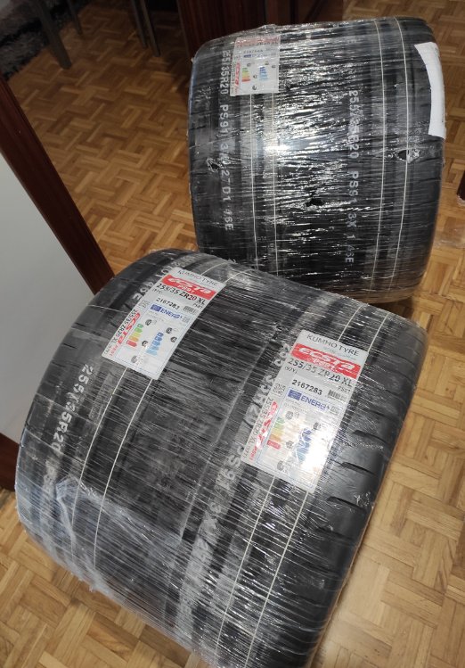

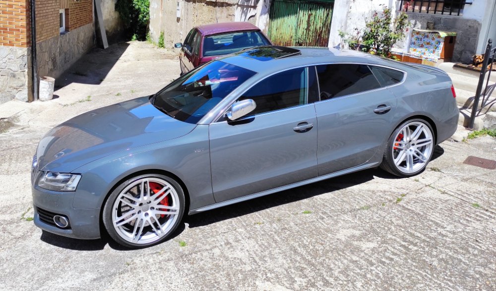

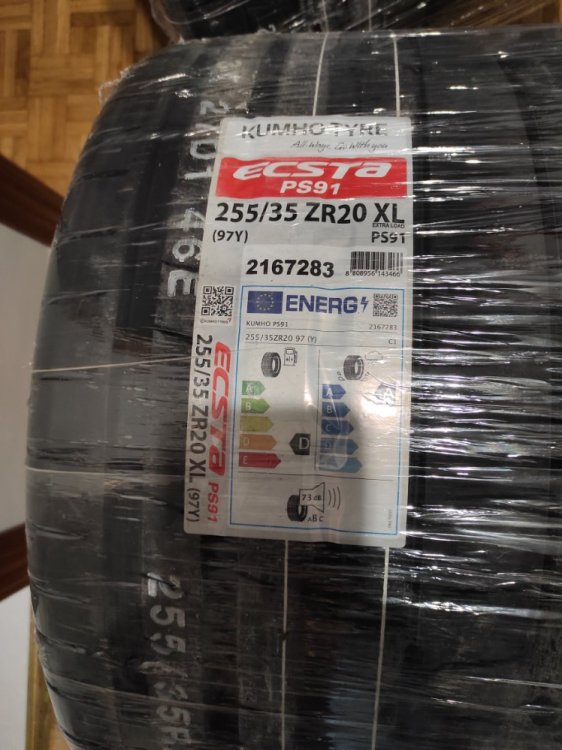

hace 20 horas, ToTa dijo:
Zapatitos recibidos, no me gustaron las sensaciones con las 265/30 y esta vez le voy a meter las 255/35 R20, en el beme llevo varios juegos con las khumo ps91 asique toca probarlos en el audi.
IMG_20210621_135934.jpg.3c4cc08f42e547ea59eae88c5027eca1.jpgIMG_20210621_105530.jpg.7e96dd1bdede985973bad22962255551.jpg
espero impaciente tus comentarios.
tengo tus mismas llantas, y tu antigua medida de gomas.
por que no te gustaron sensaciones?
yo noto el coche mucho mas perezoso que con mis llantas de invierno.
245/40 r18
un saludo
Enlace al comentario
Compartir en otros sitios web
Pues pq con perfil 30 muy bonito estéticamente, pero notas hasta las colillas, por lo que tenia bastantr claro que las siguientes serian de perfil 35, como la 265/35 no seria equivalente para llanta 20 pase a 255, estuve incluso a punto de comprar las 245 que salian mucho mas baratas, pero preferí mantener la 255 para futuras mods en cuanto a motor se refiere, jejeje
