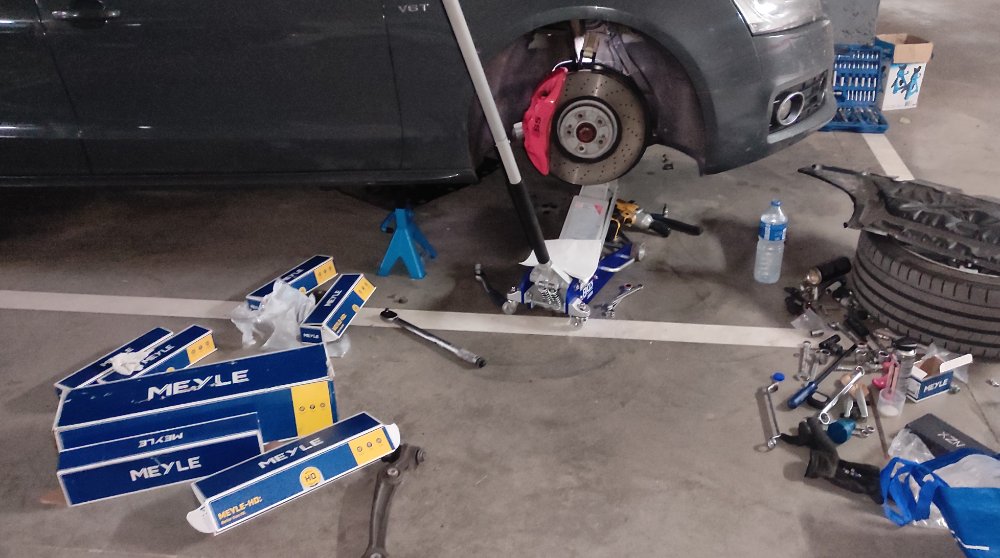

Pues si que ha pasado tiempo, la verdad que en todo este tiempo no le he hecho nada mas al coche y aunque sigue en venta, yo sigo haciendole el mantenimiento, en este caso toca cambiarle todos los brazos delanteros y como no, elegi los Meyle en su version HD ya que traen las rotulas reforzadas.

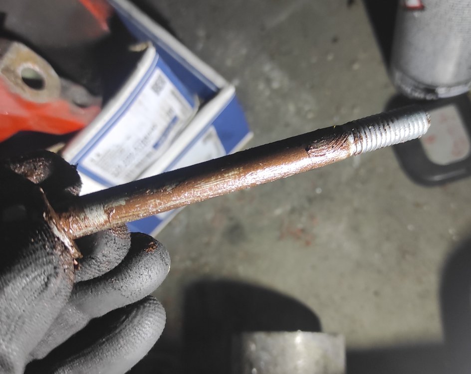

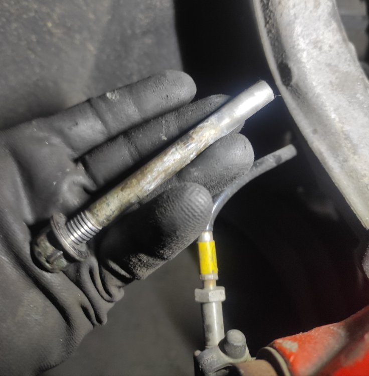

Cuando cambie los muelles ya me di cuenta de que el tornillo superior de la mangueta estaba agarrotado, ya fui a tiro hecho para sacarlos y la verdad que con la pistola de impacto fue hasta facil.

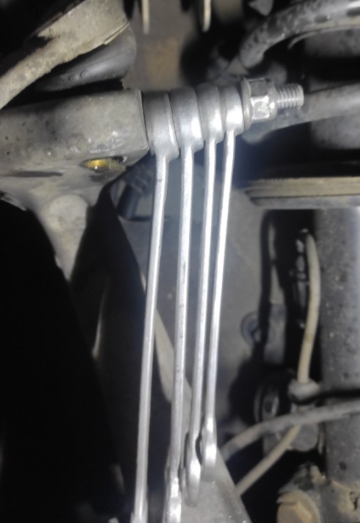

En mi caso, parti la cabeza con la propia pistola dandole hacia un lado y luego hacia el otro hasta conseguir arrancarla, para luego sacar el tornillo por su lado contrario, se va apretando con la pistola y conforme va saliendo, se va añadiendo separadores para conseguir sacarlo del todo, ya que es bastante largo.
Fui añadiendo llaves fijas, luego incluso un vaso
hasta sacar a este condenado
luego tambie sude la gota gorda para sacar los brazos superiores de la mangueta, aceite, golpes desde abajo...

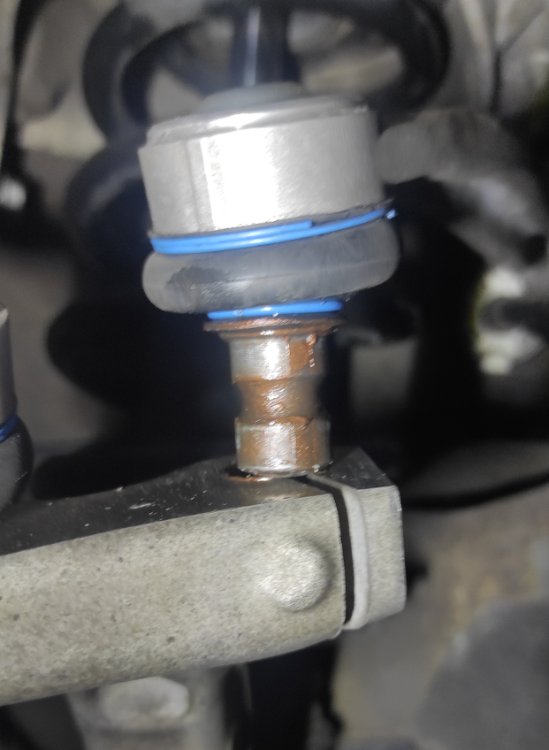

el extractor de rotulas que tengo no me servia y las pude sacar con el extractor tipo de uña a base de martillazos
como veis las endiduras de las rotulas estaban totalmente taponadas, la de la izquierda esta limpia pq lo quite antes.

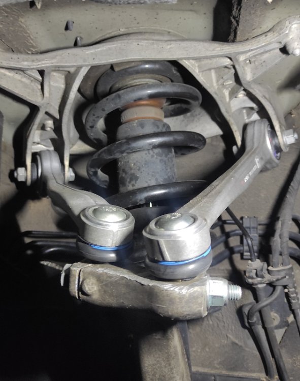

Despues de tirarme un buen rato, consegui cambiarles
Para el brazo inferior grande (el curvado) el tornillo del silentblock no sale del todo y hay que soltar la chapa anticalorica, quizas se podria sacar doblandola pero preferi soltarla, basta con soltar un tornillo de 13 por la parte superior y con eso ya tendremos el hueco suficiente.

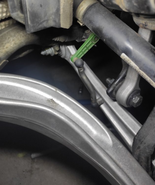

Para el otro brazo pasa algo parecido, el tornillo pega con el fuelle de la cremallera, con un poco de cuidado sale doblando un poco el fuelle, con el gato se sube el conjunto un poco para que sea mas facil, importante, soltar el soporte para el sensor de altura porque sino se rompen muy facil.
El resto de tornillos sin complicación.
Aqui ya estan cambiados los dos brazos inferiores y la bieleta de la estabilizadora
Despues de tener todos los brazos puestos, hay que levantar con el gato el conjunto hasta la altura que previamente se tiene que medir desde el centro de la rueda hasta la zona mas baja de la aleta para asi darles el par de apriete final a todos los tornillos.
Tenia una buena liada entre herramientas, piezas, jajaja, menos mal que lo hice dentro de la cochera y no me moría de calor.

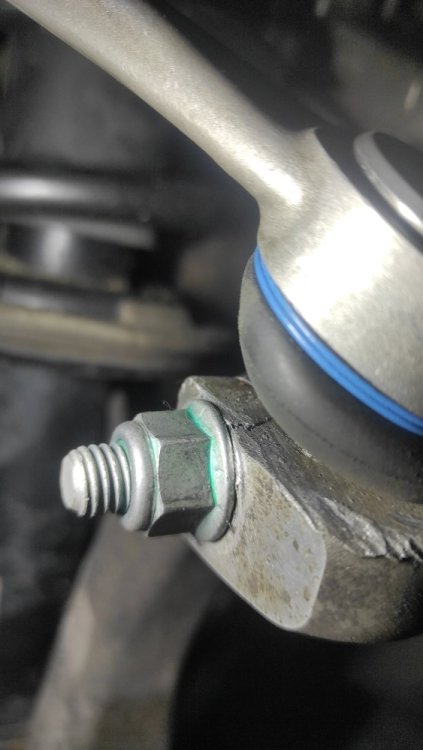

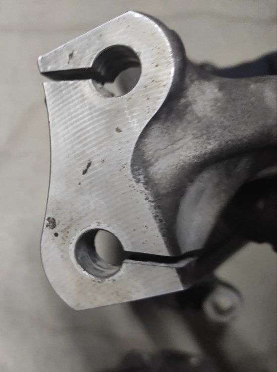

Pero todo no iban a ser buenas noticias y es que cuando me dispuse hacer el otro lado, nose si es que lo hice mas deprisa o que pero al sacar el tornillo superior parti la mangueta.
Se puede ver la grieta justo a la mitad del tornillo y aunque consegui dar su par de apriete no me iba a quedar tranquilo con esa grieta, asique cambie el resto de brazos y ni los aprete porque ya me tocaba buscar una mangueta nueva 😡😡😡.

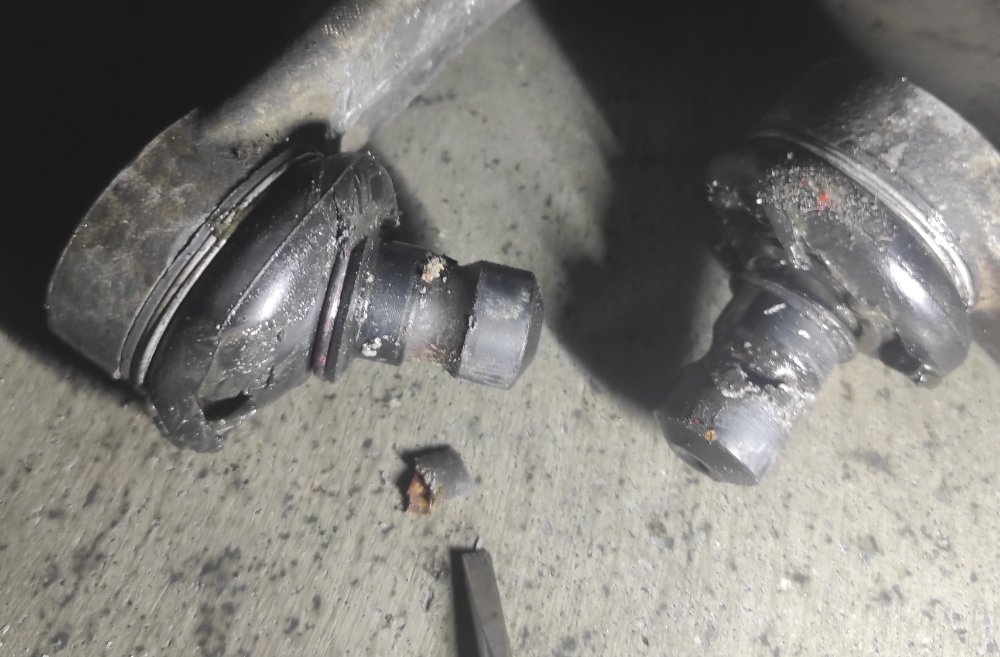

Pero aparte de esa grieta, el tornillo inferior de la mangueta, también estaba agarrotado y al sacarlo se partio quedandose parte del tornillo dentro, esto me paso en las dos manguetas pero en la primera mangueta lo solucione taladrandole y metiendo un helicoil, el caso es que al partir la otra mangueta ya me puse a buscar un juego completo y cambiare las dos.

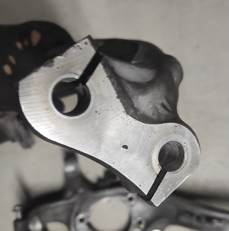

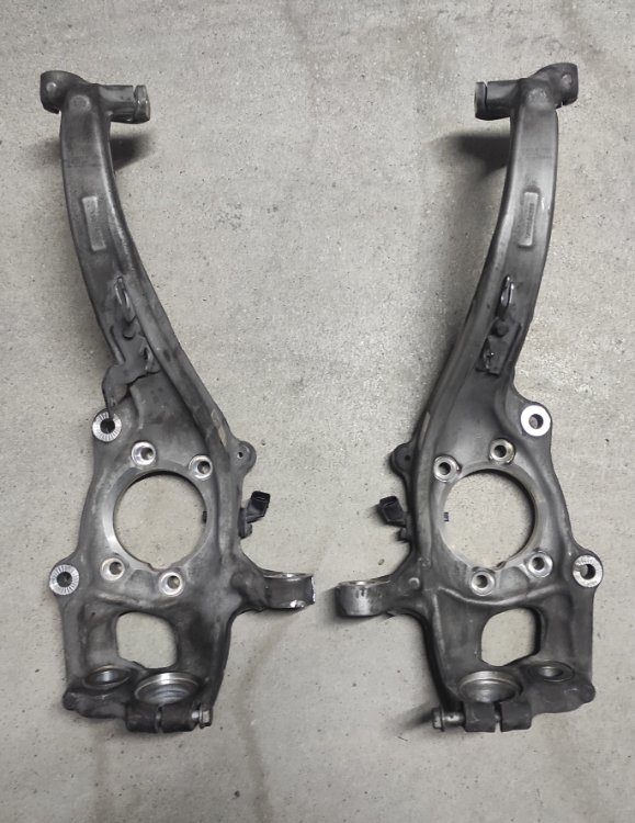

Despues de mucho buscar di con unnpar de manguetas en perfectisimo estado, asique ya aproveche y le meti rodamientos nuevos.
La zona conflictiva estaba sin ninguna grieta, ni salitre y a mi parecer, como que habian mejorado esa parte, ya que estas manguetas eran de un facelift del 2012.

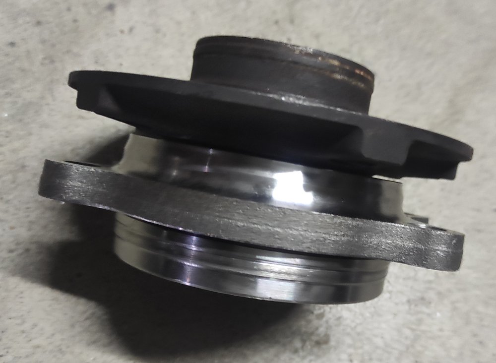

En cuanto a los rodamientos me decante por unos SKF, les pude sacar con un extractor de esos de 3 garras y no me costo tanto como en otras ocasiones, incluso uno de ellos salio completo, ya que por norma se queda la pista encajada en el buje

Como dato y para futuras reparaciones, aplique grasa de cobre al tornillo maldito y a las puntas de las rotulas de los brazos suepriores, ya no se me agarrotan otra vez, jejeje.

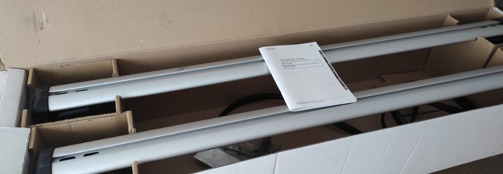

Pues creo que al final me quedaré el coche, ya llevaba viendo varios dias a ver si encontraba las barras del techo y ojeando cofres.
Resulta que el otro dia, a las tantas de la mañana (es lo que tiene tener peques, jajaja) me dio por ojear wallapop y me tope con unas barras originales de audi para mi modelo en concreto, pero lo mejor de todo, es que eran nuevas, nunca las llego a montar y para rematar a un precio mas que bueno, por lo que no me pude contener, jajaja
IMG_20220810_140504.jpg.8ec6c452357e70781cac62f2d6b51377.jpgIMG_20220810_140518.jpg.77f4fa24bb5cb3354674b7083b36bedb.jpgIMG_20220810_140545.jpg.8dc47605dc1be3c4483d36fbd13a9751.jpg
Ahora ya solo me queda ojear cofres, jeje

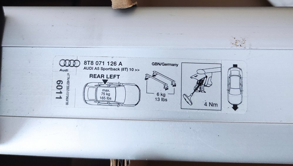

Cuanto peso aguantan las barras originales? Habia leido que no mas de 50kg, lo mismo que en un portaequipajes de bola de remolque que es lo que habia pensado yo si el día de mañana aumenta la familia.
Enlace al comentario
Compartir en otros sitios web
hace 3 minutos, amgtyper dijo:
Me autorespondo: peso en baca máximo sportback, 90kg, contando ya el peso de la baca y del cofre. La baca son 6kg. Los cofres de Audi, el de 430 litros son 23kg, por lo que te quedarkan 61kg para cargar. El de 310 litros, pesa 17kg, te quedarían 67kg. Y por último hay uno de 250 litros pesa 15kg. Quizas me quedaría el de 310 litros.
