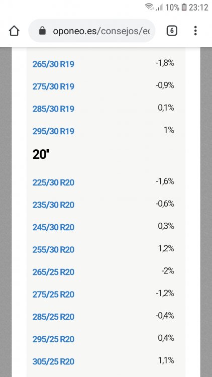

blus - a5 Publicado 16 de Diciembre del 2019 Denunciar Compartir Publicado 16 de Diciembre del 2019 255/35 R20 no es equivalente para las medidas originales del A5. en 20 son 265/30 r20 y 275/30 r20. 255/30 r20 tambien. la que tiene perfil 35 se pasa del 3% asique que no te venda la moto que no pasas Itv con ellas. adjunto las equivalencias en 20" a la 245/40 R18 Responder Enlace al comentario Compartir en otros sitios web More sharing options...

Javier Barea Egaña Publicado 17 de Diciembre del 2019 Autor Denunciar Compartir Publicado 17 de Diciembre del 2019 hace 10 horas, blus - a5 dijo: 255/35 R20 no es equivalente para las medidas originales del A5. en 20 son 265/30 r20 y 275/30 r20. 255/30 r20 tambien. la que tiene perfil 35 se pasa del 3% asique que no te venda la moto que no pasas Itv con ellas. adjunto las equivalencias en 20" a la 245/40 R18 muchas gracias, entendido y muy agradecido Responder Enlace al comentario Compartir en otros sitios web More sharing options...

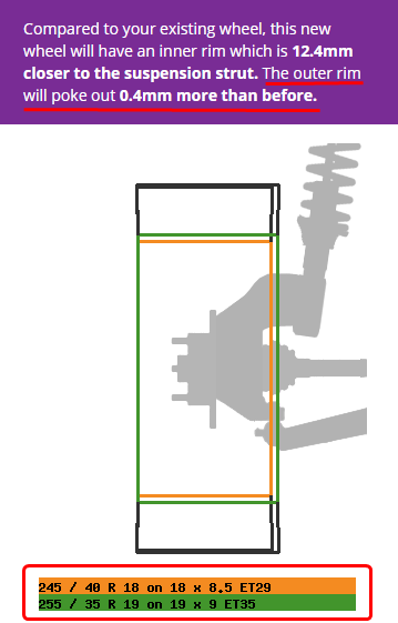

wolfix Publicado 17 de Diciembre del 2019 Denunciar Compartir Publicado 17 de Diciembre del 2019 (editado) Lo de las rotor en 19" con ET29 es lo que te comento. Llevas 18x8,5 con ET29. Las replicas en 19" no se que ancho suelen tener pero si por ejemplo encuentras unas con ancho de 9" te valdria con un ET de hasta 35 para llevarlas igual de metidas que como las llevas ahora. Esa media pulgada dividida entre 2 compensa el ET de la llanta de serie. Menos ET = ruedas mas hacia fuera Mas ancho de llanta = ruedas mas hacia fuera Enlace del ejemplo Editado 17 de Diciembre del 2019 por wolfix Responder Enlace al comentario Compartir en otros sitios web More sharing options...
Javier Barea Egaña Publicado 17 de Diciembre del 2019 Autor Denunciar Compartir Publicado 17 de Diciembre del 2019 Llantas compradas en UK. 620 GBP con envío. Yo creo que se ajustan a lo que me habeis comentado. Responder Enlace al comentario Compartir en otros sitios web More sharing options...
