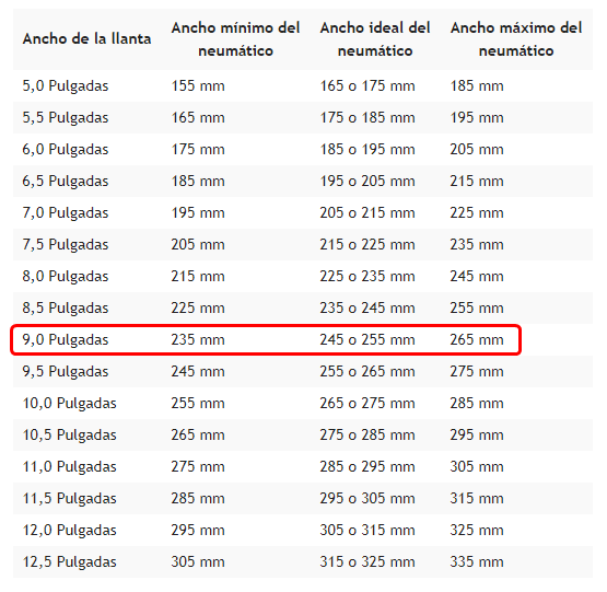

Si no he visto mal, son de 20x9" con ET29. Con esa configuracion llevas las ruedas 6,4mm mas hacia fuera que antes asi que si al final te calientas con los separadores lo tienes facil para dejarlo al ras.
Por si no tienes claro que goma montar, con ese ancho de llanta (9") en "teoria" puedes montar maximo 265mm de ancho.
Al final te envenenaste y te metiste hasta las rodillas. Bienvenido al club 🤣 🤣 🤣

En cuanto a las de 20", tengo como opcion 265 maximo, pero a su vez como única opción no? son las únicas equivalentes. o me equivoco?

Yo llevo 275 y van bien. A ver si me acuerdo y te pongo una foto mañana.

La 275/30 R20 Michelin PS4 S se puede montar en 9" tranquilamente. El máximo no es 265 a menos que quieras el neumático más estirado. Yo creo que a la 9" poniéndole unos 285 quedaría el neumático normal, quedaría cuadrado. Esa tabla anterior debe de ser para estiramientos de gomas.

yo me decantaré por unos 265
que por lo que he visto ya no son tan prohibitivos como hace unos años. (Los montare en la primavera)
