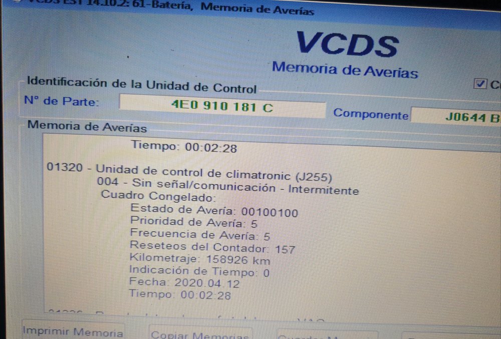

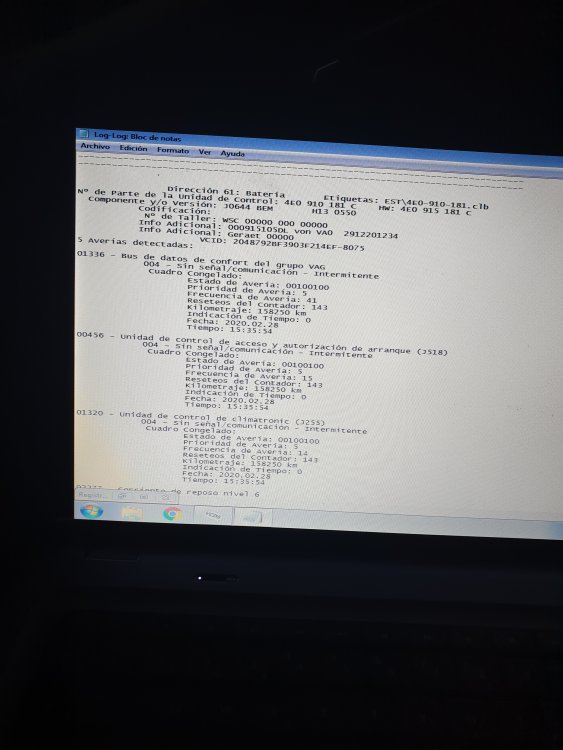

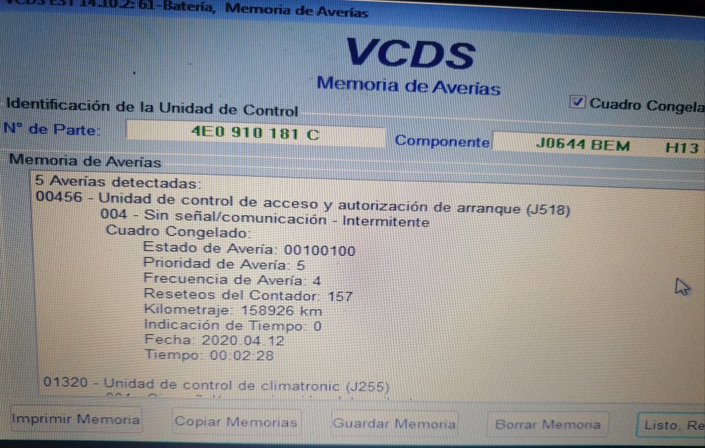

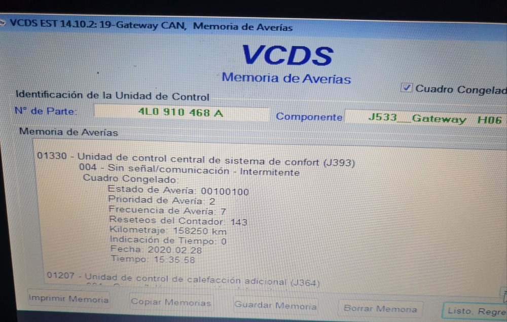

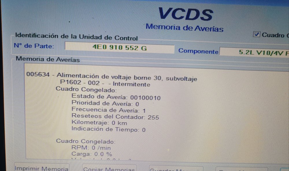

Acabo de bajar al coche, le he dado bien con liampia a todas las manillas y lo he arrancado.
En el modulo 61 me salen los siguientes fallos ( adjunto fotos ).
Estos fallos me salian tambien antes.

Acabo de revisar las fotos con los fallos, y no entiendo porque no sale otro fallo que me marco. Era algo del gestor de carga...cuando lo vuelvo a arrancar se lo pasare de nuevo y subo foto.

Publicado (editado)
hace 13 horas, costi22 dijo:
Creo que voy a pedir el gestor de carga de bateria, los he visto por ebay desde 50 a 70euros, supongo que nuevo mas de 200 no sera. Ya cuando pase esto igual sera lo primero en cambiar por ir descartando, luego queda el alternador. Pero aun asi supongo que un consumo en alguna parte tiene que haber.
O es posible que el alternador cargue cuando le de la gana y poco a poco se ha comido la bateria?

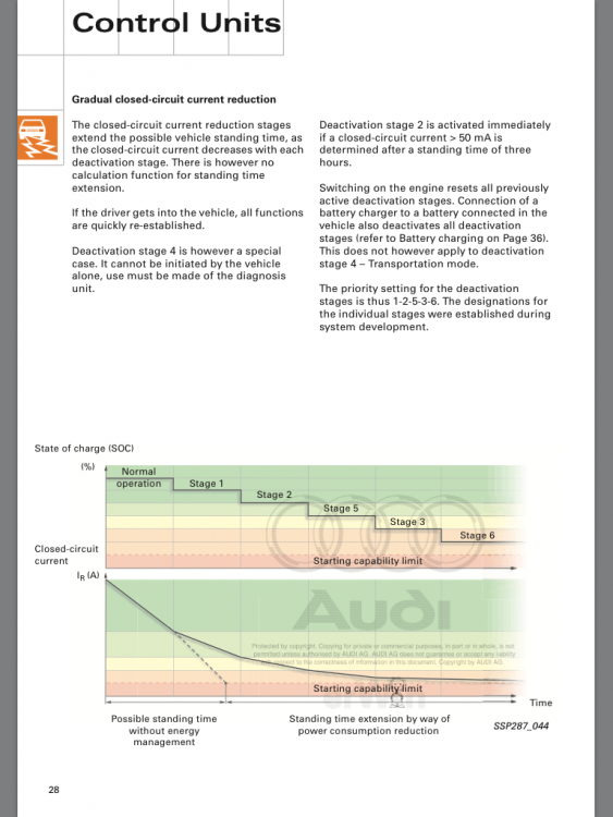

En la averia del 12/04/2020 "corriente de reposo nivel 6" desconecta todos los sistemas no necesarios ya que se piensa que la bateria esta agotada, o lo està. Por lo que los fallos en las diversas unidades son debidos a la desconexión de los mismos.
Por otro lado en el modulo 61 deberias averiguar si el fallo de gestión de la bateria es electrico o mecánico, es decir, del modulo de gestión J433 o del alternador.

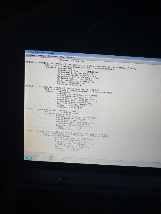

He cargado la bateria en casa, cuando la puse a cargar me marcaba 11,3.
Bien, la monto esta mañana, encienden las luces del maletero y a los 2 secundos se apagan. Pense que no iba a arrancar pero arranco y enseguido mostro bateria baja. Voy hacer la compra con miedo, lo dejo aparcado unos 25minutos y volvio arrancar bien sin mostrar nada.

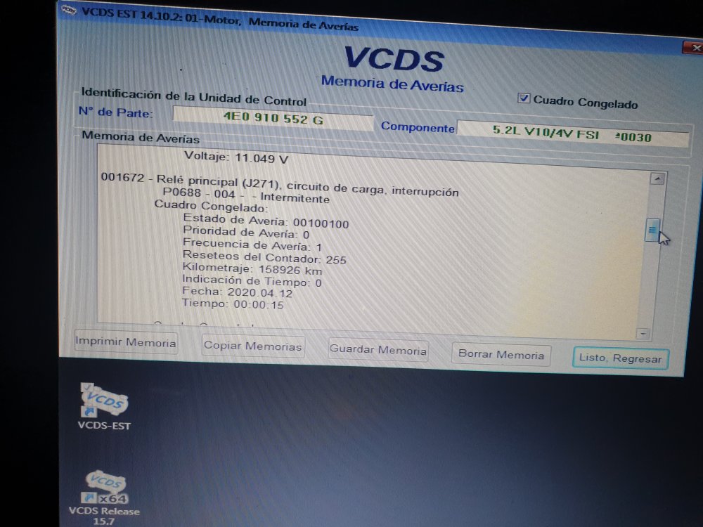

Le he pasado el vagcom y tengo los siguientes fallos .
