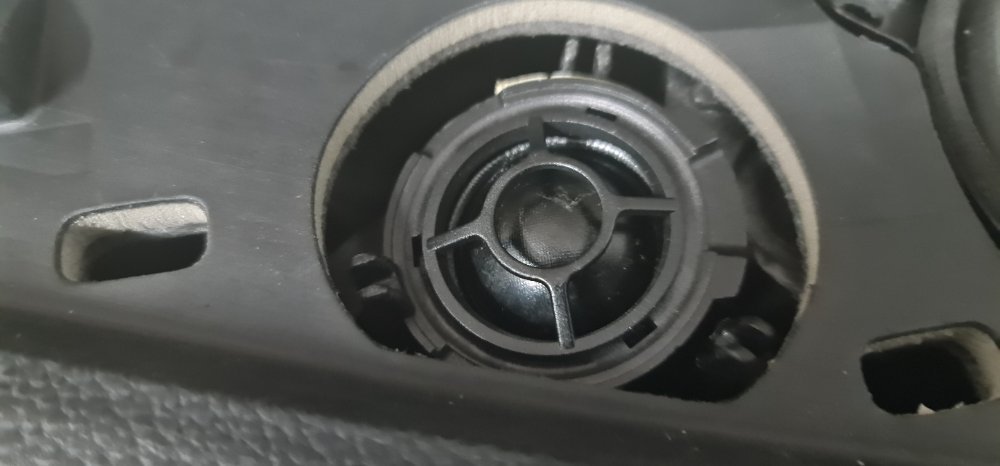

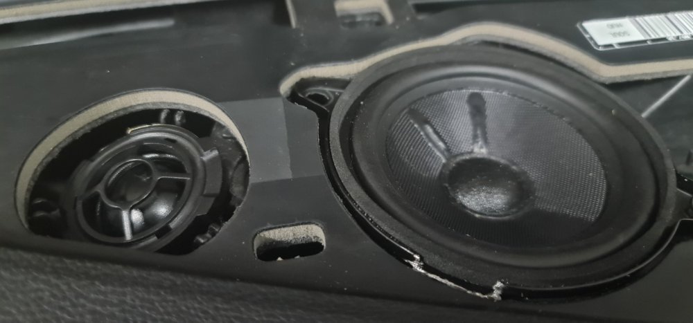

Estoy cambiando los altavoces, solo llevo cambiado los medios de puerta delanteras y central y se nota mucho,  y tambien cambie el subwoofer, el viernes me llegan los woofers de las puertas trasera y en camino los tweeters y el woofer de las `puertas delanteras, ahhh tengo que cambiar que ya tengo los surround de detrás del los asientos traseros, es una mejora que vale la pena

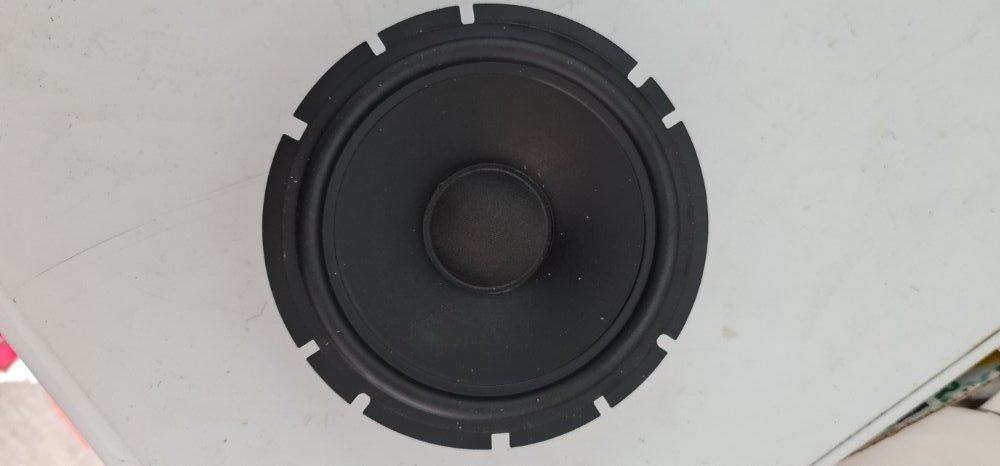

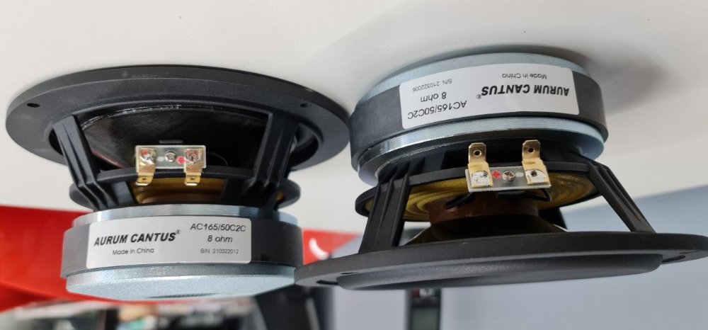

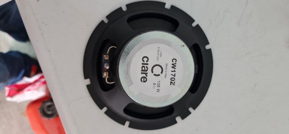

Si es Bang olufsen, pero los altavoces son bastante mejorables yo dudo mucho que sean Bang olufsen, los conos son de papel, y los imanes pequeños, no he encontrado ninguna referencia a que los altavoces sean de esa marca, y si lo son, serán de gama muy baja, por ahora con solo cambiar medios y subwoofer el cambio ha sido muy bueno, los medios son Faital Pro 4FE32 - 4" 30W 4 Ohm , los tweeters son Dayton Audio ND25FN-4,  woofers de puertas traseras CIARE CW170Z y woofers de puerta delanteras estoy en duda entre Aurum Cantus AC165/50C2C 6-1/2" o Ciare HWG160

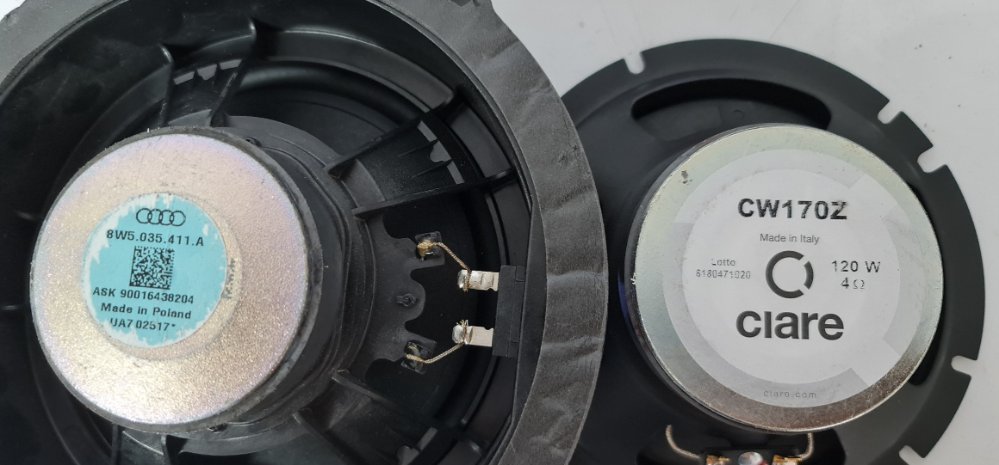

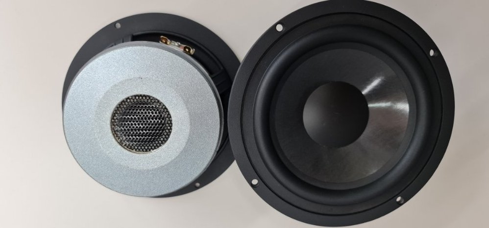

Ya he montado los woofers de las puertas traseras, y he subido otro nivel en calidad, realmente mejora, solo hay que ver la diferencia de calidad en los materiales de los OEM y los nuevos, también me han llegado los tweeters, conecté uno para probar y la verdad que ahí no hay tanta diferencia con los OEM, ademas que necesitas adaptarlos para el montaje, posiblemente no vale tanto la pena, pero como ya los tengo los instalaré, ya he comprado los Aurum Cantus AC165/50CK, y ahí espero un mayor cambio, este altavoz es de fibra de carbono no tejido y Kevlar y un imán de ferrita de cerámica de alta resistencia.

Ya están aqui los woofers de puertas delanteras, ahora hay que buscar tiempo para la instalación

Vamos a ver, B&O no suena mal, pero realmente no suena tan bien, para mi opinión, o dicho de otra manera es mejorable, el ampli es bueno, pero los altavoces,.... justitos, solo hay que ver las calidad de los materiales, yo tenia Bosé en el Renault Talisman y el B&O del S5 suena mejor, pero mi hijo tiene en el BMW Harman Kardon, y le da un repaso al B&O, hay varias soluciones posibles, si crees que suena bien, lo dejas asi, si quieres una gran mejora te gasta una pasta, cableas todo cambias ampli etc, y luego está la opción que para mi es mas que suficiente, por un precio ajustado, además del placer de hacerlo uno mismo (este coche lo tengo como hobby para hacerle cosas), y por 600€ aprox, y sin desmontar medio coche con poco bricolaje, no son 100% plug&play, pero un 85%, he logrado una mejora significativa del sonido para mi gusto, todo es muy subjetivo, además he insonorizado las puertas.
Pero si quieres gastar pocas pasta y hacer algo simple, esto es una opción muy buena, solo con cambiar los 3 medios, osea puerta delanteras y salpicadero, por menos de 100€ , y se nota mucho, luego en orden de mejora, subwoofer del maletero, los medwoofes de puertas delanteras, los medwoofers de puertas traseras y por último y  no era tan necesario, pero eso lo descubrí al probar una vez me llegaron los tweeters, cambiar tweeters, pero los B&O son bastantes buenos, y la mejora al cambiarlos no es mucha, pero algo si mejora, por eso ya me han llegado los condensadores crossover y este finde termino de instalar los tweeters y ver como suena todo el conjunto.
