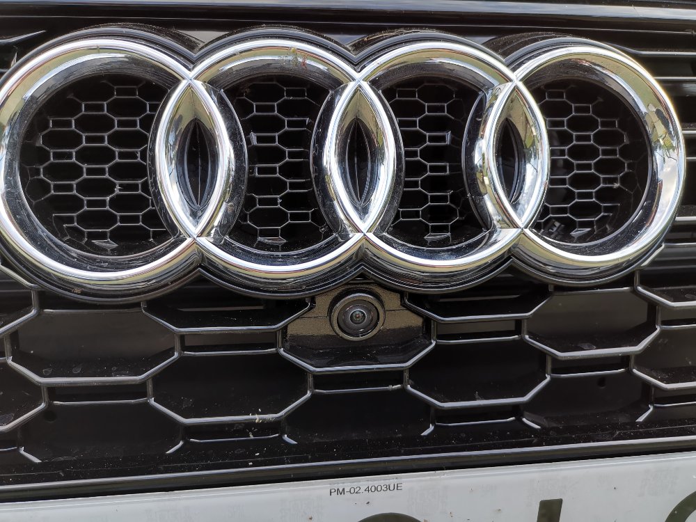

Luego aprovechando que estabamos en faena aprovechamos para cambiar el soporte de la camara delantera por un prototipò de los "americanos" el cual hubo que ir adaptando hasta que encajara perfectamente y quedando integrado en la rejilla, ademas de solucionar el problema del famoso tubo recortado al quitar el corcho pasando el cable por dentro del frontal metalico y quedar protegido para evitar accidentes estupidos.

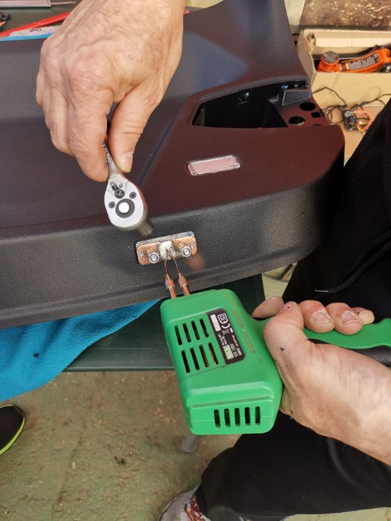

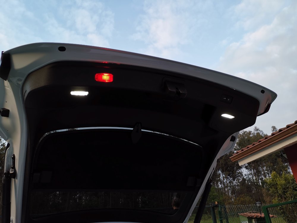

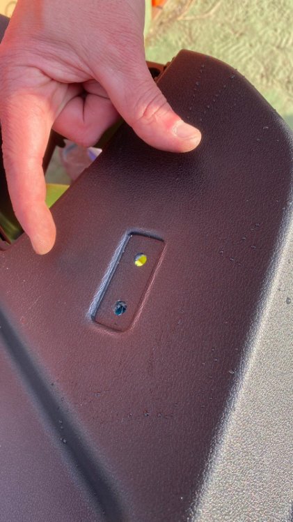

y por ultimo algo que ya indicamos en el hilo correspondiente pusimos luz complementaria de iluminacion en el maletero, junto con una de señalizacion roja idea de @Rumbo 2.0, con la dificultad sobrevenida que justo en el hueco donde queda simetrico con la luz de la derecha, asi como con el pulsado de cierre del maletero, esta el motor y no hay manera de que quedara bien sin manualidades, adaptando ambas luces teniendo que quitar la parte de atras y cortando el conector para que encajara perfectamente, dejandolo ademas al ras del plastico, mas integridad posible, aqui si que el artista una vez mas fue Tineo, con la colaboracion de Ze pequeño que de vez en cuando le metemos en embolados de este pelo.

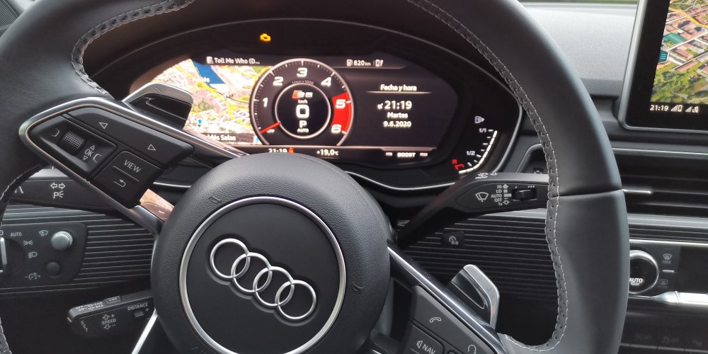

Bueno y ya tenemos en mente otro par de cosas, una de ellas ayer no nos dio tiempo que la cosa parece que no, pero requiere trabajo lo primero y que ya lo tengo es instalar el modulo para poder tener operativo los relojes de Turbo y par junto con el reloj de colorines, esto ultimo me da un poco igual la verdad, y lo siguiente que aun no esta ni de camino es meterle otra tira led en la moldura junto a la palanca de cambios, que tiene muy buena pinta y aparentemente es sencilla la instalacion, y prometoooo que por el momento no tengo nada mas en mente, ya que el tema de los botones en el volante (star stop y drive select) el hacerlo en condiciones se va a mas de 500 euros y va a ser que no, de todos modos hasta que llegue cualquiera con otro idea y yo de cabeza como un bufalo.

Buenos dias, pues empezamos a hacerle cosillas al aparatin, este fin de semana aprovechando que el pisuerga pasa por valladolid y que tienen un cocodrilo, gracias a la ayuda como no... De tineo, hubo cambio de levas, intermitemtes dinamicos en los retrovisores y cambio de discos, pastillas delanteras y pastillas traseras, ademas de pintar las 4 pinzas en negro brillo, que le dan otro puntin, pendiente de poner unos adhesivos en las mismas, ya las pondre por aqui.
Hola, del cambio de levas hicisteis brico? Se iluminan el + y el - ??
Enlace al comentario
Compartir en otros sitios web
hace 2 horas, Pedjuan dijo:
No... no hicimos brico, y aqui si que me pillas ya que no hice nada mas que rezar que saliera bien jejeje, basicamente es sacar el airbag, una vez que lo tienes fuera ya esta habilitado el acceso a unos tornillos que soportan las teclas multifuncion se sacan y se sustituyen las levas, y siii se iluminan exactamente igual que las "originales", queda igual, mucho mas guapo con estas levas.
