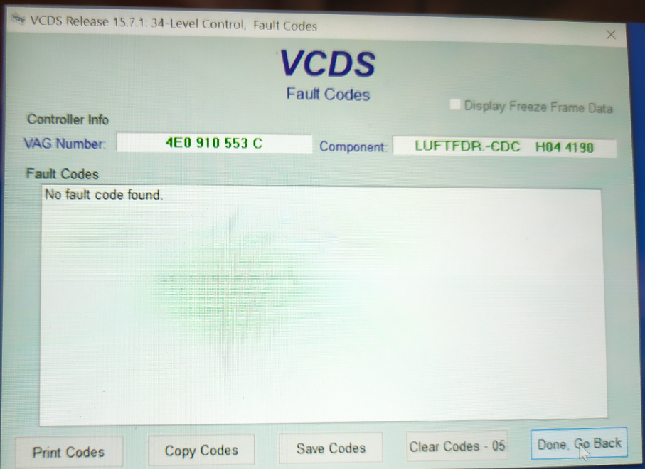

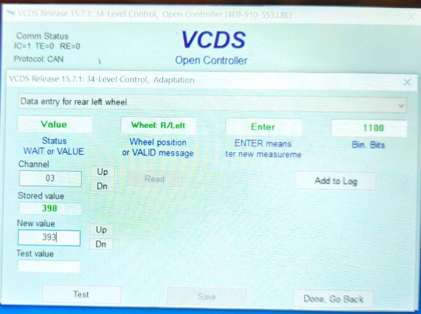

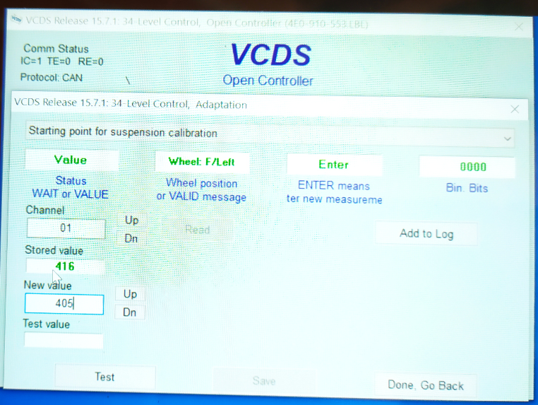

Acabo de calibrar la suspensión neumática, antes tenía los tres fallos en el 34
00143 - Válvula de ajuste de amortiguación delantera derecha (N337)
00778 - Sensor de ángulo de dirección (G85)
01598 - Voltaje de la batería del variador
Después de calibrar, ya no me sale ningún defecto en el 34...
Address 34: Level Control        Labels: 4E0-910-553.lbl
   Part No SW: 4E0 910 553 C    HW: 4E0 907 553 C
   Component: LUFTFDR.-CDC    H04 4190
   Coding: 0015500
   Shop #: WSC 00011 888 06946
   VCID: 234277A3E2C65F2660-8076
No fault code found.
Lo del 01598,  la batería era antes de cambiarla.
Pero me sigue saliendo el símbolo del coche naranja.

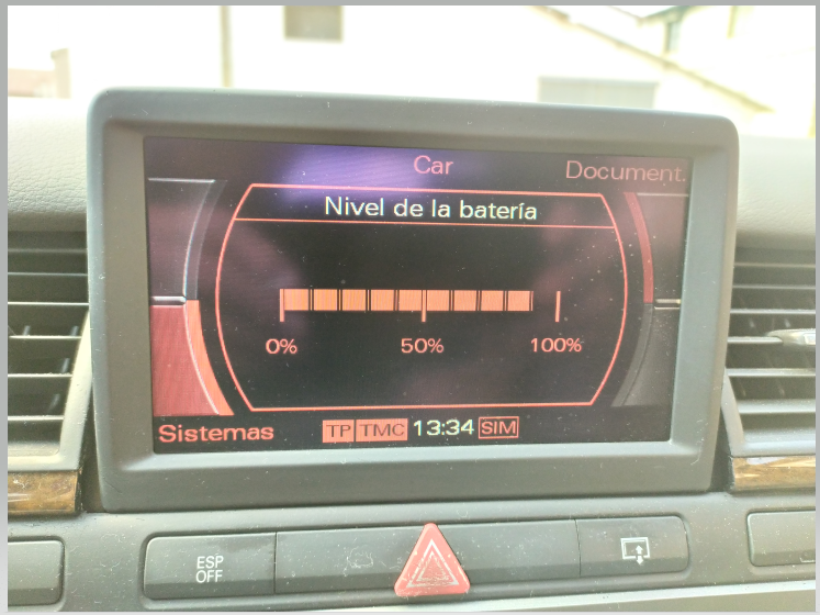

Después de 15 días con la nueva batería bien codificada, (eso creo) al nivel de batería en el MMI, no pasa de 80%....
Enlace al comentario
Compartir en otros sitios web
hace 1 hora, coyotenegro dijo:
Buenos dias Paul
Como se accede a la visualización del nivel de bateria?
Aquí puedes ver cómo se hace,
Gracias a los dos, pero ya lo tengo activado y por eso digo que solo se carga hasta 80%
hace 1 hora, Pablete_ibz dijo:
Que raro, asegurado que está bien codificada?..
Lo hice con la ayuda del "Jefe" Tiburon3
Bueno pues parece que la batería se carga bien, en un viaje algo largo, la batería subió hasta 90%....
