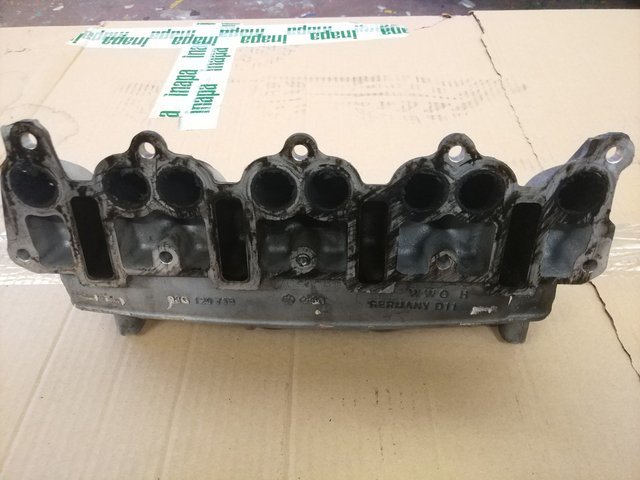

 Colector de admisión

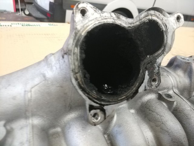

 Entrada de aire al motor
Como veis algunos en algunas zonas la entrada de aire al motor ya estaba saturada de m****...lo que hacía que el coche recibiera una cantidad de aire muy inferior a lo normal, y por tanto su rendimiento se veía afectado.
Me tiré toda la tarde limpiando todo con disolvente y desengrasante...una guarrada que no veas...esto no te lo van a hacer en ningún taller, te cambian el colector y arreando...y los entiendo porque limpiar esa mezcla de aceite y ollín es desesperante. Yo deje el colector de admisión sumergido en disolvente toda una noche...y aun así lo limpié medianamente, porque en el colector por dentro no tienes acceso, aunque bueno se queda limpio para que al menos el aire pase sin problemas.

Vaya cantidad de chapapote que tenía esa admisión debió de hacer mucha ciudad porque no es normal en esos kms.
Para limpiarla bien por dentro y por fuera, si le echas desengrasante y te vas a un box de lavado sino dispones de manguera a presión  y la dejas niquelado del todo. Aún así el trabajo ha sido tremendo.
