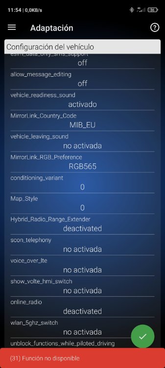

Viendo un video me he encontrado esto que desconocía: al arrancar el coche el MMI reproduce el latido de Audi (sí, el que sale en los anuncios)
Según he visto y he podido activar las codificaciones necesarias para activarlo son:
5F - Information Control Unit
> Adaptation
>> Select Vehicle configuration
>>> vehicle_readiness_sound
>>> Change to active
En mi caso, suena un musiquita que no me gusta nada y parece Windows 95 arrancando:
Al parecer según los foros es lo normal al activar eso en nuestros A4 B9.
El latido en teoría sonaría en los A3, A5, TTs... etc.
Pero me he encontrado un video de alguien al que le suenan, además me ha llamado la atención que los sonidos de warning del arranque (típico airbag del pasajero activado, etc) son también distintos:
Sabéis por qué esta diferencia? Igual es a los más nuevos.
El mío es de finales de 2017 con MMI Touch y VC.

hace 11 minutos, Pedrod100 dijo:
Lo he intentado y no puedo me sale funcion no disponible al codificar.... Tengo el mmi normal.
sera por ser version basica y anterior a b9 2017
