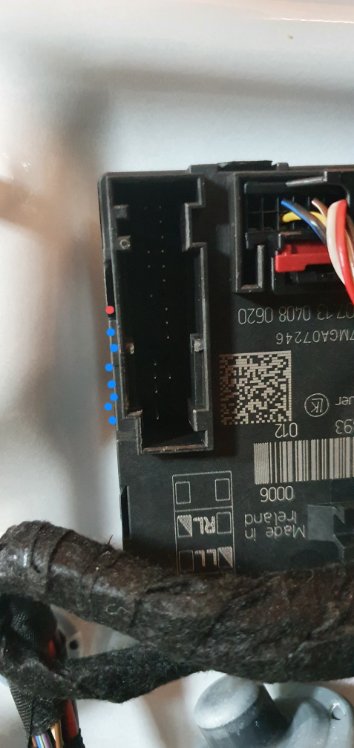

Malas noticias para el mio... probando el brico y viendo que los leds no se encendian, he visto que en el pin 8 donde pones el + en la centralita no tiene pin... todo y pudiendo hacer la codificacion, asi que si quereis saber si el vuestro se le puede hacer solo teneis que mirar si en donde conectais los cables a la centralita teneis pin 8 o no...

hace 20 horas, JNadal dijo:
Pensando y pensando al final solo me queda la opcion de conectarlas junto con la de los pies, entonces funcionaran igual pero solo que la intensidad tendran siempre la misma (que ya me sirve)
No te preocupes por eso, como mejor queda es con la misma intensidad todo.
Si tienes el pin 8 se puede regular independiente unas de otras, pero cuando decides cambiar la intensidad de luz de ambiente, todas las luces se emparejan a la misma intensidad, y si quieres bajar o subir alguna en concreto, debes de entrar en el mmi de la que quieres que cambie.
Al final, todas a la misma intensidad que es lo que mejor queda tambien

Sisi.... pero ayer mirandolo bien, conectarlas con la de los pies es bastante locura... voy a conectarlas con las luces de las puertas que siempre estan encendidas y tambien me hace el efecto progresivo y voy a ponerle los difusores pero en blanco para que no iluminen tanto, si lo bajo al "minimo" por la ruletilla el cuadro se me queda pobre...
