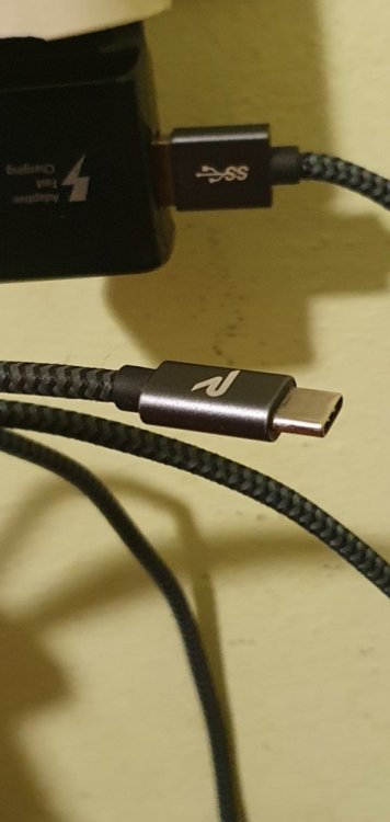

Yo he usado 3 cables distintos que me funcionan correctamente: Uno de Nokia ( el más gordo de los 3 ), otro de Samsung ( S9+ ) y otro chino que funcionan a pedir de boca... Bueno, el chino es de hace poco y no lo he tenido 20 minutos conectado con el móvil así que con ese no pongo la mano en el fuego.

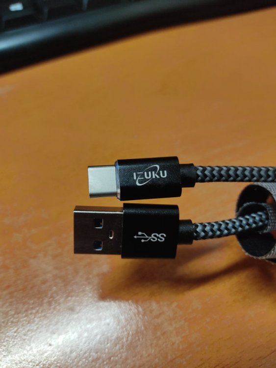

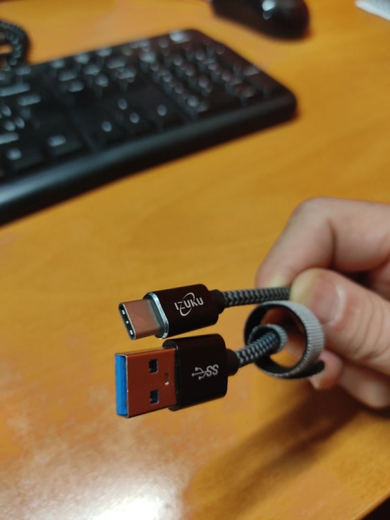

No veo muy descabellado lo que te han dicho en la Audi.
A mi me pasaba al principio, tenía un cable usb-c de Aliexpress y cortes cada cierto tiempo en Android Auto y también pensaba que era del MMI.
Al final buscando por internet encontré que recomendan cambiar el cable por uno bueno que ponga que es de carga y datos. Compré uno bueno en Amazon y fue poner este cable y ni un solo corte más, funcionar todo perfecto y problema arreglado.
Lo que sí no es necesario gastarse 50 eurazos en el cable, hay cables buenos y con buena transferencia de datos por mucho menos dinero
