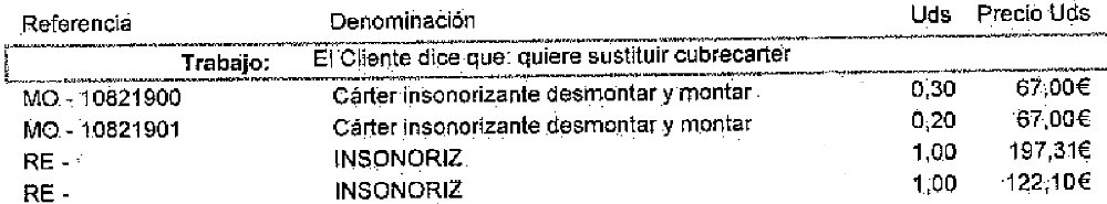

Hace unas semanas, una tapa de alcantarilla amiga 😤😤 pasó tan cerca del cubrecarter como para quedarse un trocito como recuerdo.
Pedí un presupuesto en el concesionario para cambiarlo y se desmarcan con 400€ porque dice que lleva dos insonorizaciones...😳
Estoy por comprar uno en internet, pillar un destornillador y cambiarlo yo, que parece un mero trozo de plástico atornillado.
Los expertos ¿me lo aconsejan, desaconsejan...? Gracias a todos por la ayuda, como siempre.

¿Y qué es eso de las insonorizaciones (nada menos que 2), el aguinaldo de navidad...? Es que no estoy para tirar pasta, prefiero usarla en otra cosa. Si es algo que hay que hacer se hace, pero me jode mucho que me hagan el avión...

El chaval que me llamó para mandarme el presupuesto se merece un pedazo de monumento.
Llevo días dándole vueltas al tema, porque no entendía cómo me decía que "el cubre cárter sólo se puede poner en un concesionario oficial, porque, una vez puesto, lleva 2 insonorizaciones". Y yo partiéndome la cabeza de qué demonios de insonorizantes debían ser esas (presurizado como las cabinas de los aviones, envasado al vacío, como el gas de las neveras... jeje), y sobre todo, por qué aparecían las famosas insonorizaciones en el presupuesto pero el cubre cárter no... 🤦‍♂️🤦‍♂️
Hasta que me he dado cuenta de que las dos insonorizaciones son los dos puñeteros trozos del cubre cárter... 😤🙏
