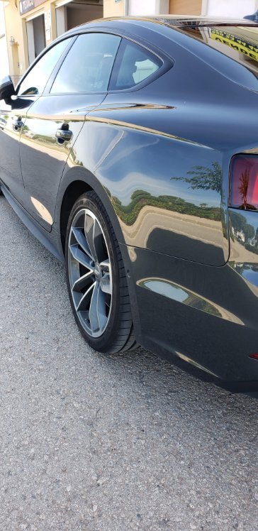

Hola,
Yo también llevo separadores en ambos ejes, con tus mismas llantas y misma medida de neumático.
Ahora el coche es más estable y se ve mucho más gordo.
Yo llevo 12mm delante y 16mm detrás y quedan a ras de aleta.
Los compré a través de Pitwheel, una empresa bastante conocida aquí en Madrid que se dedican a hacerlos ellos mismos.
Los llevo homologados y metidos en ficha, junto a la suspensión.
Te dejo foto,
Saludos,

Muchas gracias! 😊
Si, están en Fuenlabrada y son unos cracks, además de tener muy buenos precios. Llámales o escríbeles por w.hatsapp y que te comenten.
Creo que los 4 separadores y 20 tornillos nuevos (ya que tienen que ser del largo de origen + el grosor del separador) siendo 4 de ellos antirrobo, me salió por unos 150€ más o menos.
Con 20mm creo que irías con el flanco del neumático por fuera de la aleta. Yo con un nivel, mi flanco va a ras de aleta con 16mm, ya que el neumático lleva el reborde cubre-llanta.
Saludos,
