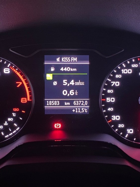

Buenas.
Yo tengo un pre del 2016 2.0 TDI de 150 cv manual  con 235/35/19 y 92.000km y llevo una media real en el coche de 5,2 km a los 100, es decir con un deposito estoy sacando autonomías de 900 km aprox. Pero claro esto varía y mucho del estilo de conducción, del trayecto, si vas solo en el vehículo etc. No obstante revisa presiones de los neumáticos y date un tiempo para conocer el vehículo.
Un saludo.
