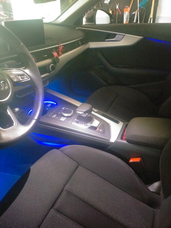

hace 22 horas, antonio1968 dijo:
Gracias hernan
Muy bien!!!
Veo que lo has logrado
Felicidades y no hay de que.. Un gusto dar una mano

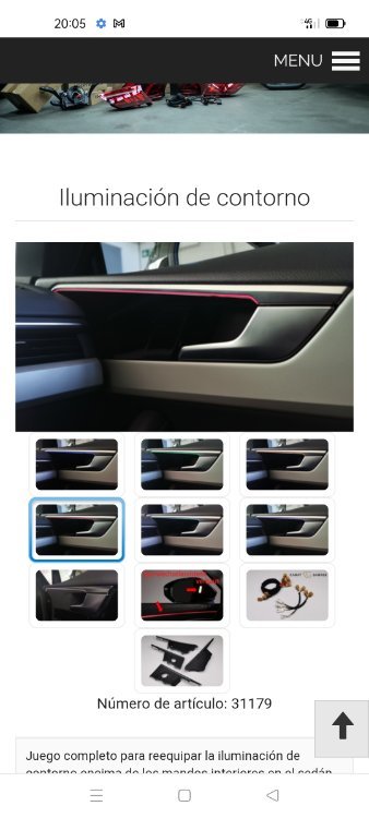

Hola buen día lo que yo hice es comprar los plafones completos lo mismo que vende carat garage necesitas los 4, el normal viene sin la ranura y sin la tira led osea la fibra óptica, compra los 4 paneles y elige los colores que te apetezcan a ti yo puse el mismo color azul del resto. Este robara corriente de la tira (que no se si la tienes de serie o no) de la puerta y te enviaran un cable adaptador con un Led del color que tu les pidas

Las ambient light doors las puedes comprar aquí
https://www.carat-garage.de/index.php/en/shop-englisch/audi/a4/a4-b9/a4-b9-8w-bis-07-2019/a4-limousine/a4-b9-8w-limo-ambientebeleuchtung-türen-html
Es una por puerta
