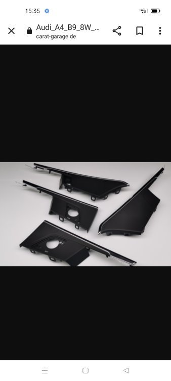

hace 17 horas, antonio1968 dijo:
Esto es lo que hay que montar que lo venden en carat garage?
Si... Exactamente ahí faltan los cables y los leds esos son los plafones
Yo aproveche y me cambie las manijas y puse las del RS y tapice el plafon en alcántara negra.
