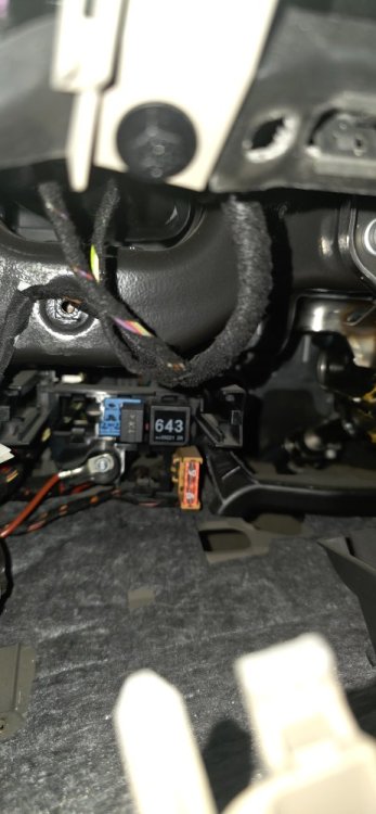

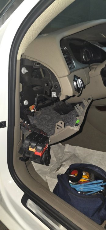

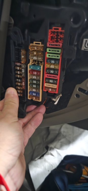

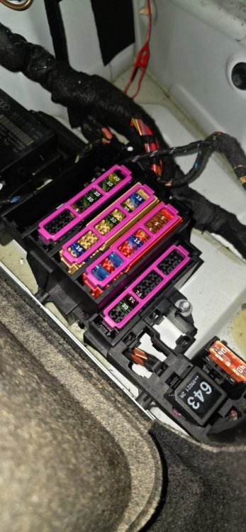

  11. yo sigo pensando que tienes un fallo en la alimentación del modulo 09-Central Electr. y a partir de ahi toda la bola. ¿has comprobado si esos fusibles del rack marrón (entre ellos el que habia citado) estan realmente alimentados con bateria permanente? Por lo que veo sólo has comprobado continuidad en fusible

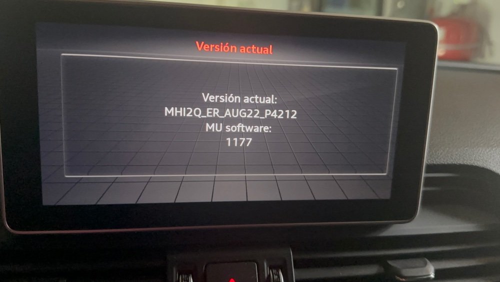

  12. Muy buenas, vengo del foro Q5 y paso por aquí para ver si alguien me pasa algo de información para poder actualizar la versión del mmi Actualmente tengo esta versión, renové la licencia Connect en audi Alemania es bastante mas barato que aquí en España.

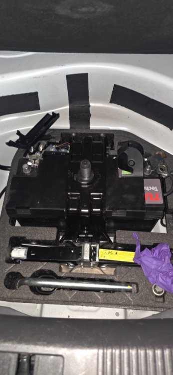

  13. Fué cambiar la batería y zass.. Decir que está bien codificada ( es una Exide 110ah la cual se codifica como tudor TU3) Así seguí el proceso de codificar según el foro. Me encomiendo a los sabios. Gracias de antemano

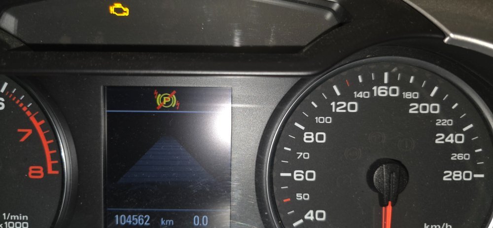

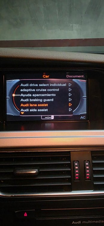

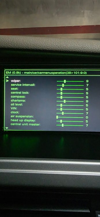

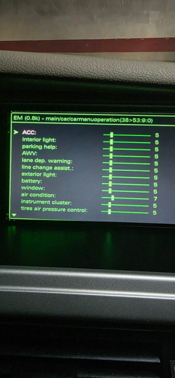

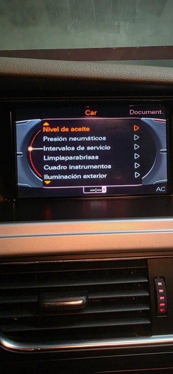

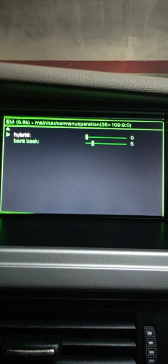

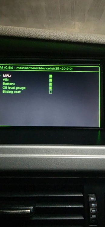

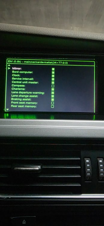

  15. Decir que el freno eléctrico va perfecto.. Resto del menú oculto..

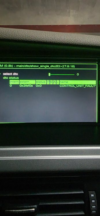

  16. Y para más INRI me sale en el Fís esto

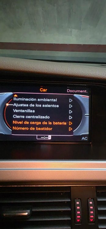

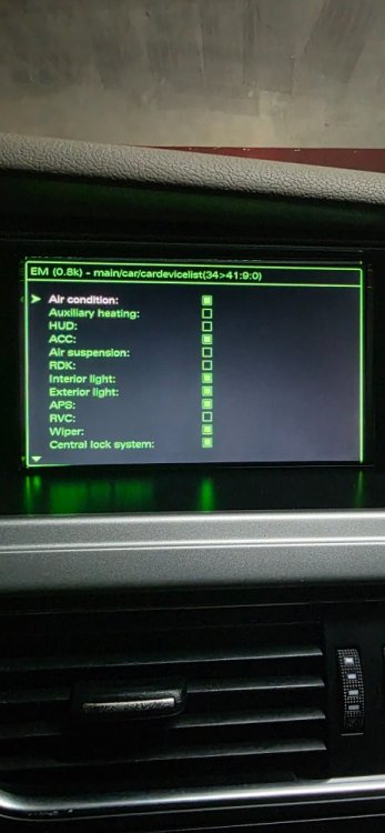

  17. Y fotos del menú oculto.. Estoy desesperado

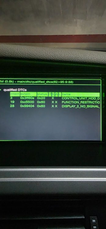

  18. Aquí fotos de lo que me pasa en el MMI 3G + con 2 sd y disco duro

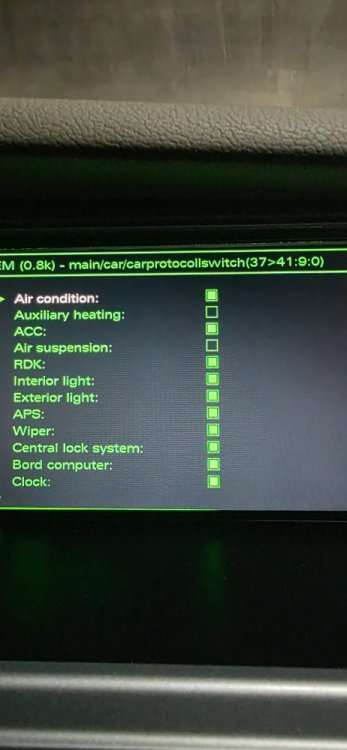

  19. He hecho fotos de lo que me pasa en el MMI y del menú oculto.. Quitando eso he mirado los fusibles uno por uno y todos ok.. (con el tester en modo pitido) y todos dan continuidad tanto con la batería desconectada como conectada. Os dejo las fotos.
