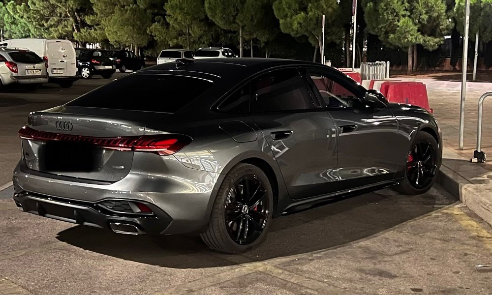

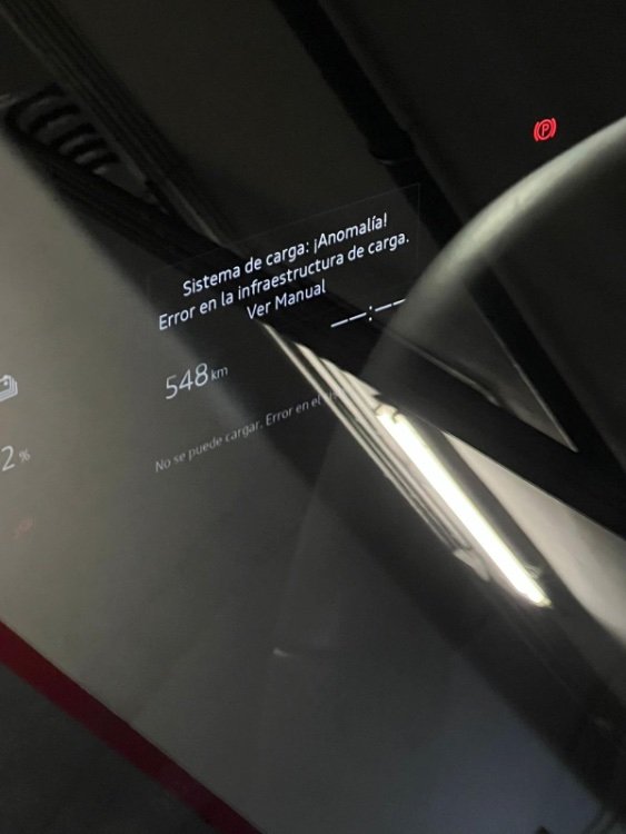

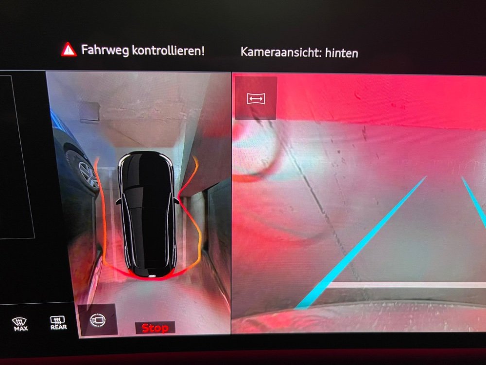

  5. Buenas noches, llevaba tiempo queriendo registrarme y presentar mi nuevo A5 2.0TFSI e-hybrid 220 kW. Lo tengo desde mayo de este año, ya con 7.500 kilómetros y muy contento en general con él. Ahora los peros, siempre los hay y siendo modelo nuevo pues en cierto modo se esperan algunos problemillas iniciales, ya me pasó con el BWM 320 E30 y los dichosos turbos. Los problemas los conocidos y que he ido viendo por el foro, red AV de abordo, cierre centralizado, portón trasero a medio abrir, sistema de ángulo muerto, desconexión de sistemas de asistencia …. Estuvo 2 semanas en taller y solo me solucionaron el problema del anglo muerto, 1 semana de espera por una cinta especial para evitar el rebote de las señales de las antenas. El resto que espere la esa magnífica actualización que vendrá en diciembre. Lo que me preocupa es que hoy el sistema se carga no funciona de ninguna manera, me da un error de sistema de carga anómalo…. La última vez lo cargué el domingo y fue todo bien, a este problema se suma que por arte de magia cuando activo las cámaras, los mensajes de la parte superior aparecen en alemán y la intensidad del aire acondicionado también lo indica en alemán, el resto que he visto está todo en español ….
