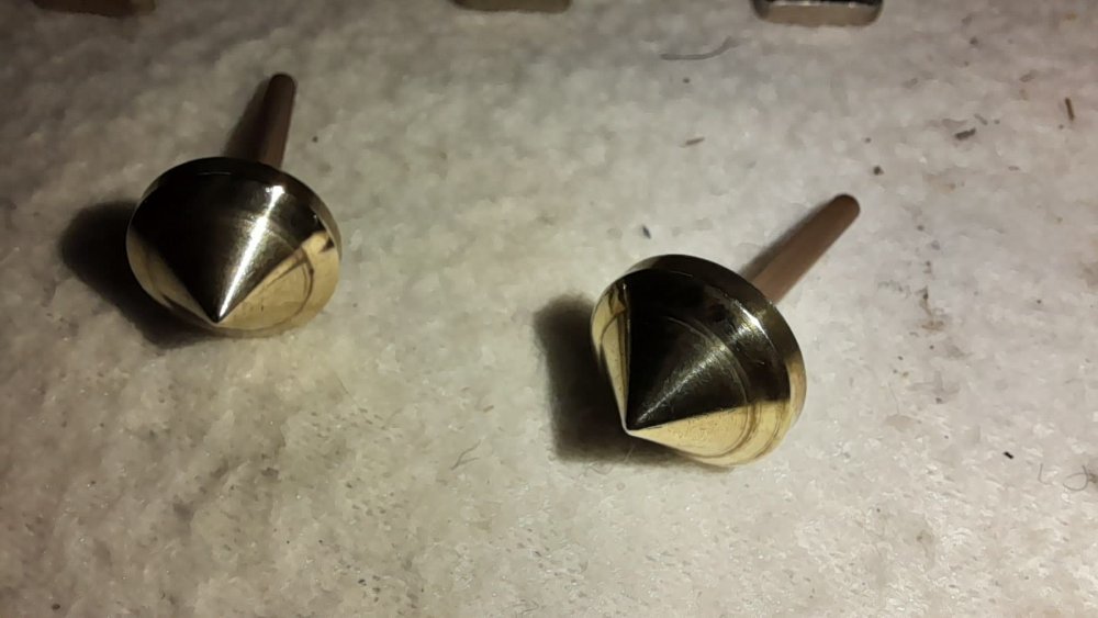

  2. La verdad es que esas válvulas cónicas han quedado tan bien que me las podría poner como gemelos para una camisa. Jajaja. Un saludo.

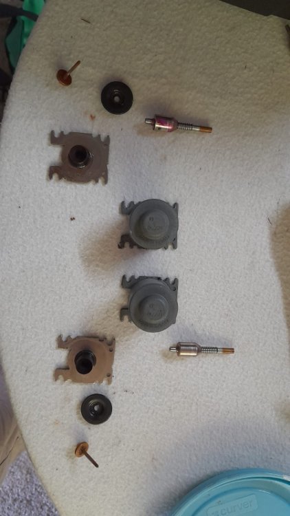

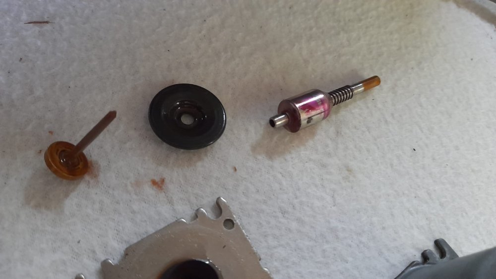

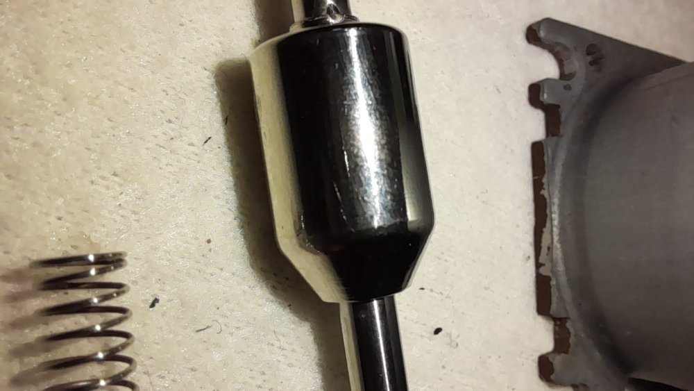

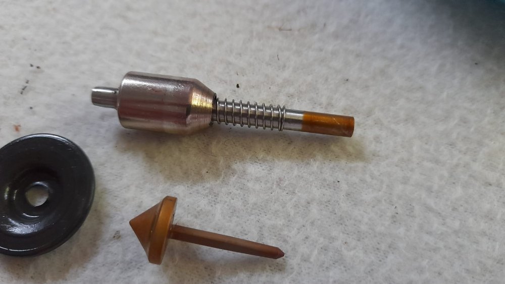

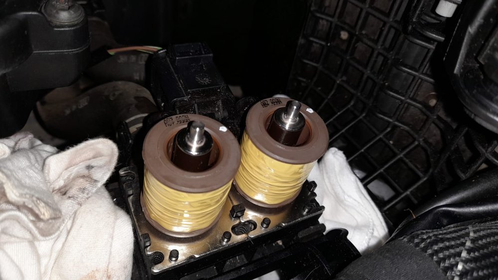

  3. He husmeado por el foro y siguiendo las instrucciones de los bricos, con la finalidad de poner a punto el clima para estas fechas, he decidido limpiar las valvulas de la calefacción. He notado que poniendo el clima a tope de frio sale muy bien por mi lado y el central, pero en el acompañante sale un poquito mas calido. He limpiado las válvulas, que es bastante sencillo, pero no he solucionado el problema. Además, aprovechando hoy el viaje de 4 horas me puse a fozar, y si pongo mi lado en calor y el acompañante en frío, sale calor por todo. A ver que si me podéis guiar para ver que posible problema hay. Gracias. PD. Pongo unas fotillos del antes y después.
