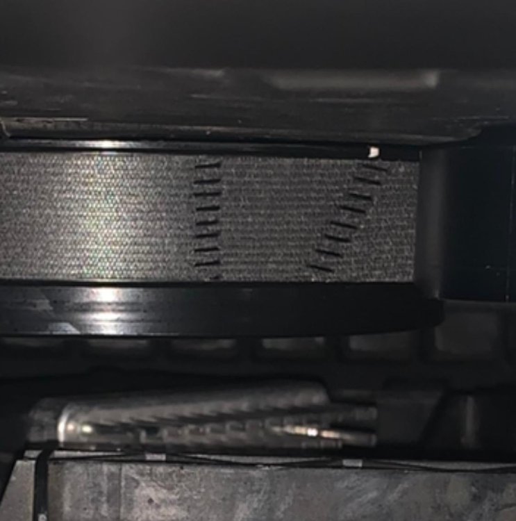

Cambio, o no, de la distribucion TDIe con 14 años y 33K Kmts.
MUSTERION responde a MUSTERION de discusión en Mecánica Audi A4 B8
@Harigami pero eso es cosido, grapado o algo ASI? madre mia que aspecto!!! En mi desconocimiento, yo esperaba que la correa fuera "de una pieza" ya veo que no.... -
Harigami responde a MUSTERION de discusión en Mecánica Audi A4 B8
A mi me parece normal… -
Hola, tenia pendiente agradecer las opiniones que me habiais dado, y de paso, decir que finalmente cambié el kit de distribucion completo (bomba de agua, incluida) recambio original VW. Por otro lado, hoy al echar un vistazo a la nueva correa, me encuentro esto, y naturalmente me surge la duda si esto es normal: -
