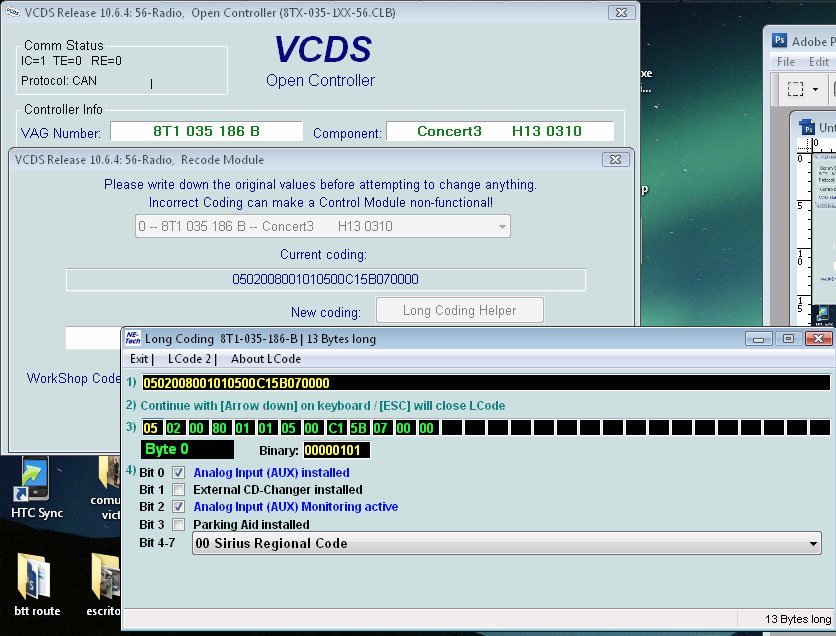

Pantalla android 10'25 Audi A4 B8 sin AUX ni AMI
Tineo responde a joaoferro de discusión en Infotainment Audi A4 B8
Creo que tienes indicaciones incorrectas: si tienes Concert, no existe ese módulo 5F Los cambios los tendrias que hacer en el módulo 56-Radio con los checks de la entrada auxiliar activos y una vez activo al darle a la tecla "CD/SD" o "MEDIA" (debajo de tecla Radio) en la concert, ya tendrias salida de audio por esa vía. -

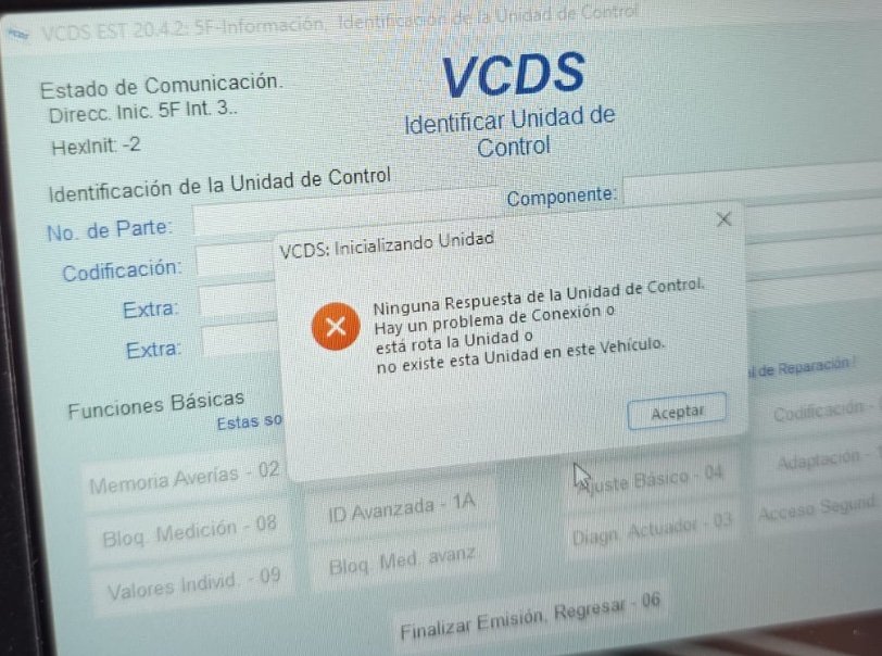

CarlosGT27578 responde a joaoferro de discusión en Infotainment Audi A4 B8
Hola buenas una pregunta estoy desesperado quería instalar una pantalla carplay en mi audi a4 b8 es de mayo 2008 tiene radio concert y no tiene ni aux ni ami fisicos tampoco sale en cd/sd, como he leído bastaba con activar con el vag com y el vcds el auxiliar pero me han dicho que me lo podían activar, llevé el coche y no dejaba entrar directamente para activar el menu verde, me dijo que igual tenía que comprar un modulo auxiliar y ponerselo para que dejara pero me extraña creía que se podía, dejo una foto de lo que salía a ver si alguien me puede decir si realmente necesito comprar algo mas o se hace de otra forma para activarlo -
