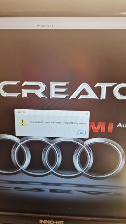

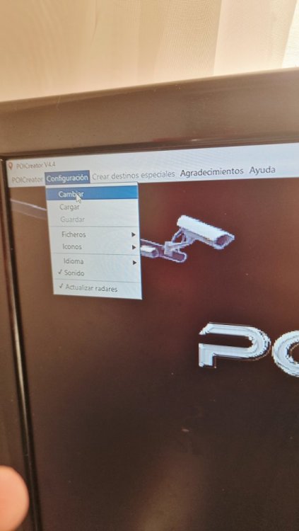

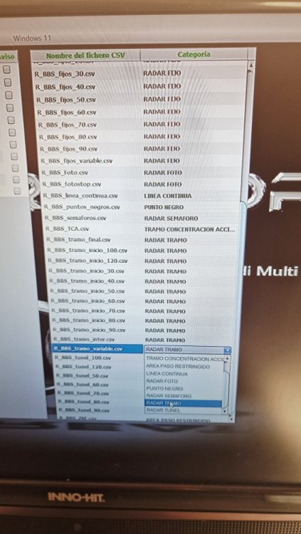

Por si alguien tiene curiosidad por conocer la razón de esto: Investigando un poco, parece ser que nuestra fuente de radares ha cambiado el nombre del antiguo R_BBS_tramo_limite_variable.csv por R_BBS_tramo_variable.csv. ¿Qué significa esto? Que POICreator reconoce este fichero como un nuevo fichero, habiendo desparecido el anterior. Consecuencia inmediata: en la configuración aparece un fichero que no tiene categoría asociada, y por lo tanto no puede generar los destinos especiales. Por eso aparece el error indicando que la configuración no es correcta. ¿Cómo solucionarlo (y esto debe servir como experiencia para el futuro)? Hay que ir a Configuración > Cambiar, donde podremos comprobar que hay un fichero sin categoría asociada, y asignarle una (normalmente la que ya teníais asociada al fichero anterior). Y ya está. -

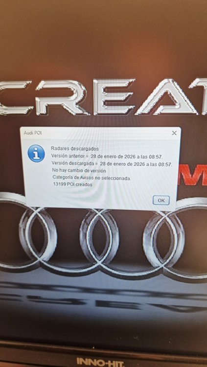

Asi es. Aqui os muestro imagen de lo que os puede pasar a los que os salio error y lo que explica tb maherran. Imagino os sale este error de la imagen primera y se soluciona como os muestro en las siguientes fotos ya que seguramente arriba en la tercera foto os saldrian en rojo lo de la categoria y es porque algun tipo de radar que en mi caso es el de tramo variable no tenia asignacion de categoria pero al asignarle una ya se pone en verde y ya puedes actualizar radares como se ve en ultima foto -

Yendo a configuración, mirando si algún tipo de fichero se ha quedado sin asignación de categoría, y completándolo. Súper-sencillo. -
