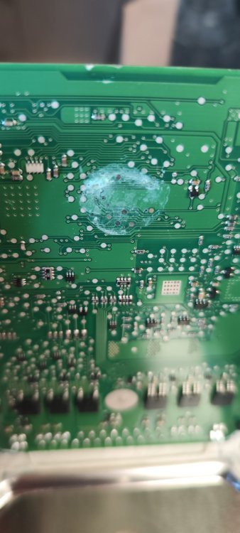

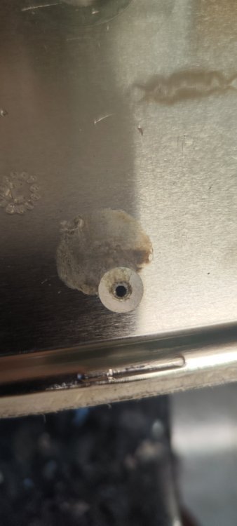

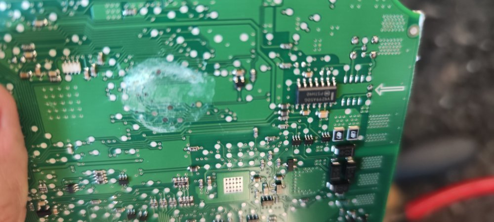

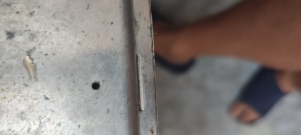

Para todos excepto para @Postal99, me tropecé con el módulo averiado y lo abrí para ver qué había ocurrido, y en efecto, cual gota malaya por el agujero que tiene el módulo en la parte superior va entrando agua y demás y eso consigue sulfatar la placa, con los posteriores errores y averías, y en mi caso quebraderos de cabeza, tenerlo en cuenta todos los propietarios de diesel con adeblue y el módulo en los bajos. Para muestra... Saludos - Hoy
