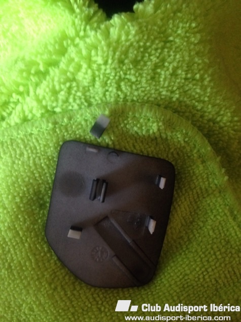

Refloto el post, hoy he desmontado una leva atascada de un tt mk2 de un amigo, al abrir la tapa trasera de la leva ,me he encontrado una pestaña de la tapa suelta que atascaba el boton de la leva.

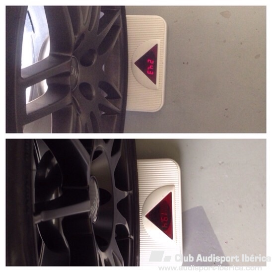

Pase la itv y meti todo en ficha. Antes tube que ensanchar las 4 aletas con la famosa maquina Rieger para aletas ,no queria ir a la itv y que me tocaran los c"@/&/7nes con que roza o no y ya no roza,el problema fue que al ensanchar salto algo de pintura y se tubo que pintar 3 aletas. Este es la diferencia de pesos de una llanta oem en 19 y una oz en 18.
