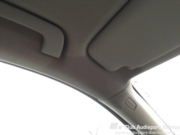

Buenas hace unas semanas compre un Q5 2.0tfsi,el coche es del 2008 ,110.000km reales. Le hice una puesta a punto,cambie bujias ,todos los filtros y aceites incluido caja de cambios y el del diferencial trasero(salio el aceite gris y espeso). El tema es que despues de cambiarlo hace un ruido en el eje trasero a partir de 80km/h en adelante,el lunes cambiare los rodamientros traseros de los bujes a ver si se soluciona,el tema es que vi en este foro que un forero habia tenido que cambiar rodamientos de la caja y transmision,es normal con estos km? Puede ser que este dañado el diferencial por no cambiar el aceite? Otra cosa le doy a la palanca del control de velocidad y me sale Acc no disponible!! Vi que aveces al desmontar en paragolpes puede haberse pillado algun cable que va al sensor. Otra es que un dia que llovio mucho se mojo el pilarete interior del piloto,me dijeron que seria el desague del techo panoramico, que se ha podido obstruir y no evacua bien el agua,meti aire a presion a ver si asi se limpiaba. Adjunto foto del agua. Prometo una presentacion en condiciones cuando este listo.
