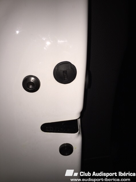

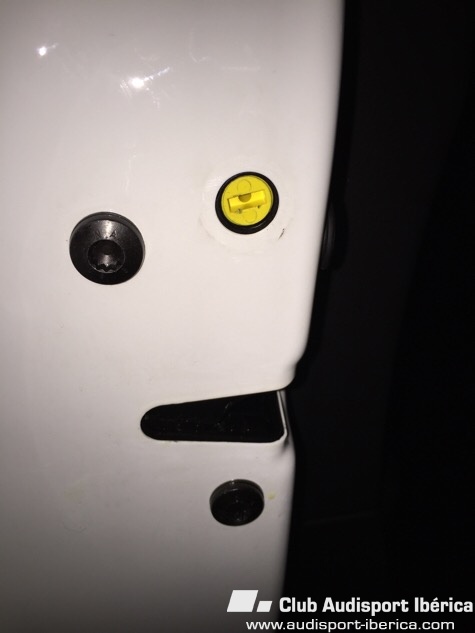

Me paso lo mismo no se abria desde fuera la puerta trasera izquierda ,me cambiaron la cerradura (115 euros mas 1,5 horas de trabajo)parecia que iba bien , pero vuelve a fallar al poco tiempo,miro el tapon que hay en el lateral ,le doi con la llave a la izquierda y derecha ,lubrico la cerradura y vuelve a funcionar.Espero que dure mucho y no sea otra cosa,como tema de centralita ,uno de los 2 motores ,fibra optica,etc... Pongo fotos del famoso tapon y la llave que hay. -

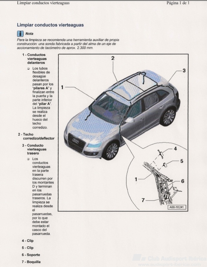

Se limpiaron los conductos con aire a presion,aun tengo que probar un dia que llueva. Os pongo un esquema de estos conductos.
