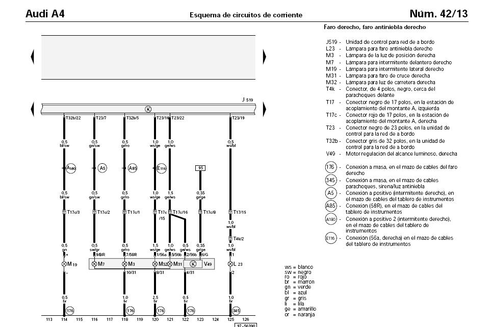

ESQUEMAS DE MONTAJE DE LUCES DE CRUCE

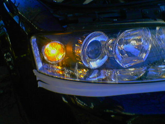

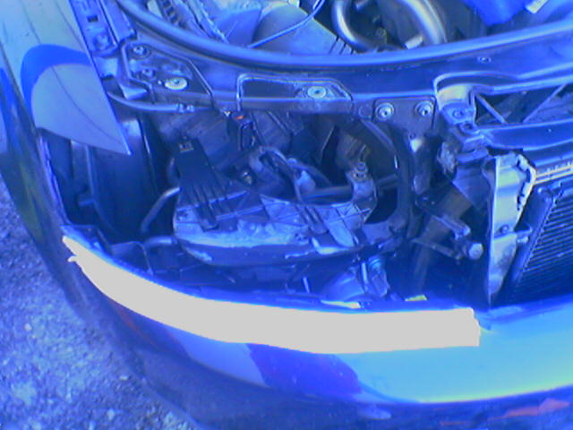

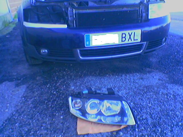

Segunda parte. Y haz caso y coloca cinta aislante por debajo del faro que hay que arrastrarlo por el parachoques. faros_2.pdf -
tuane responde a _pax0dt0_ de discusión en Audi A4 B6/B7 (2002-2008)
Pilla. Y no se te ocurra quitar los dos tornillos inferiores, que te puedes volver loco para ponerlos, aflójalos un par de vueltas y sale el faro perfectamente. faros_1.pdf -

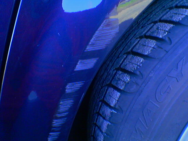

Mira la mia y en el mismo sitio que tú. No se te ocurra pintar toda la pieza por eso, como la pintura de origen no hay ninguna. Yo aún no lo he arreglado, pero iré al concesionario a por el "rotulador " o a por los botecitos esos que comentan y a taparlo.

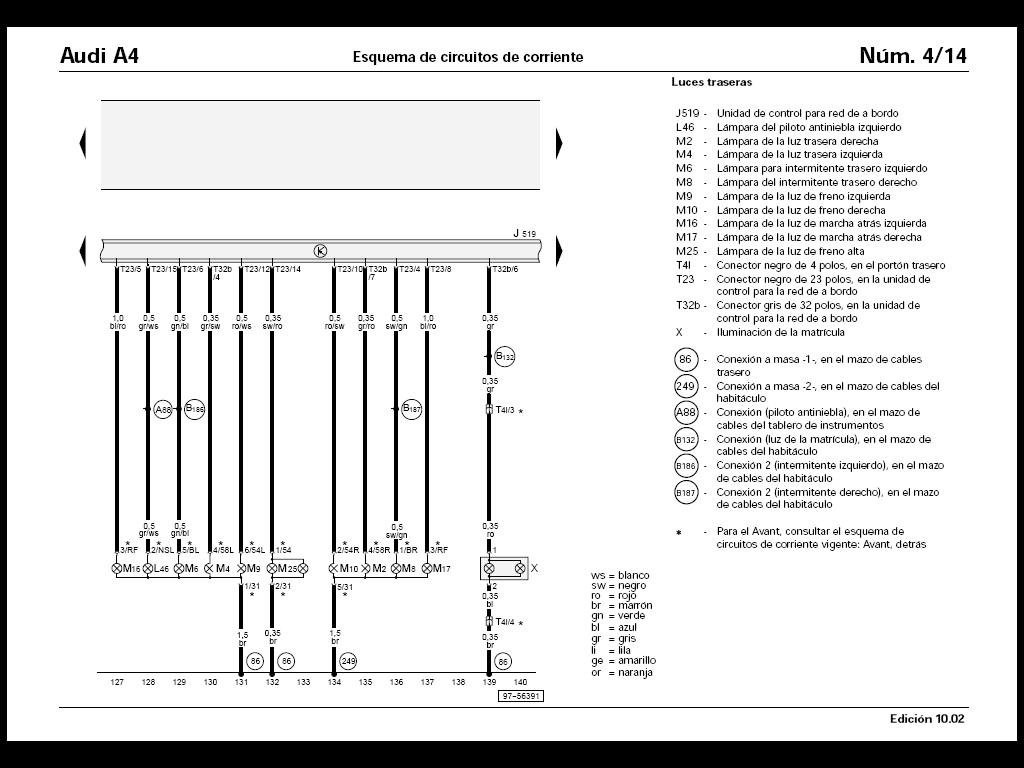

luz de frenos trasera derecha en un S4 (b6)
tuane responde a tonick de discusión en Audi A4 B6/B7 (2002-2008)
Te adjunto el cuadro electrico de iluminación trasera, puedes comprobar con un simple buscapolos si llega corriente a la bombilla M10, el cable es el rojo/negro. Necesitaras alguien que pise el freno o coloca algun peso en el pedal. Que me corrija alguien si me equivoco, (de electrónica no tengo ni idea), pongo esto porque comprobar que ese cable del conector lleva corriente es algo que no entraña riesgo alguno. -

Yo he tenido un problema parecido con un intermitente delantero: http://www.audisport-iberica.com/foro/inde...c=88877&hl= Comprobé que llegaba corriente al conector eléctrico del faro (deberias hacer lo mismo para descartar otras cosas), y como llegaba, sustituí la bombilla, pero también abrí las patillas del portalámparas para que hiciera un buen contacto, et voilá!!. Era sólo eso. -

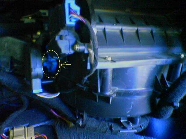

Brico de quitar ruido motor recirculacion
tuane responde a jopete de discusión en Mecánica Audi A4 B6/B7
Gracias jopete, ayer me acordé de tí y me puse, aunque sólo engrasé un punto porque no me acordaba, el ruido se fue igualmente. http://www.audisport-iberica.com/foro/inde...showtopic=88877 Está al final del hilo. -

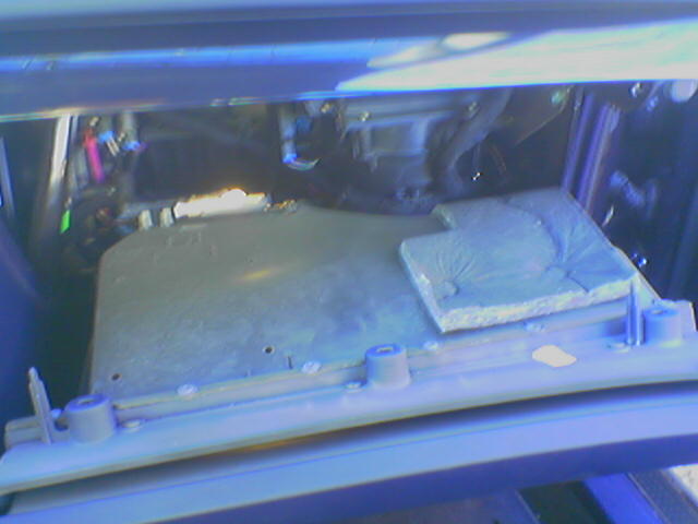

TACHÁÁÁNNN!! El problema estaba en el portalámparas. Comprobando con un buscapolos siguiendo el esquema del elsawin.He estirado los contactos tanto del casquillo portalámparas como de su alojamiento en el faro y vuelta a la vida. De paso he seguido otro brico que colgaron aqui y he engrasado con grasa líquida la trampilla de ventilación desmontando la guantera, y se fué el ronroneo al encender y apagar. Guantera desmontada: La pieza azul del círculo es lo que hay que engrasar desde el sentido de la flecha, por su interior, usando, en mi caso grasa en spray con la cánula larga para aplicarla. Gracias por contestar. P.D: Se me olvidaba comentar que tengo garantía del vendedor. :clap1:
