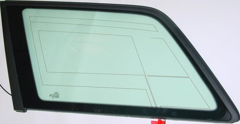

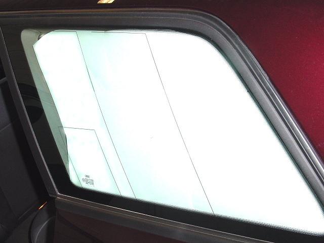

Pues eso parece, que van integradas en las lunetas laterales traseras. No vas a tener problemas, pero asegurate de que sean como las primeras que pongo. Y no como las antiguas.
