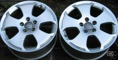

    Hola a todos. Me gustaría saber si este modelo de llanta del A3 es válido para un A4 B6. La medida es 7.5X17 tornillería 5x112 El neumático creo que es 225/45-r17, que según he mirado en esta página son equivalentes a las 195/65-r15 de origen. Aunque si bien, en la tarjeta de la ITV me pone varias medidas, para 15,16,17 y 18 pulgadas. Para 17 sólo me viene la 235/45. Pese a ser equivalente, puedo tener problemas en la ITV?? Por último, que ancho de neumáticos podría montar en esta llanta, 215, 225 y 235?? Perdón por tanta pregunta, pero tengo una empanada con las llantas de aupa. Gracias de antemano

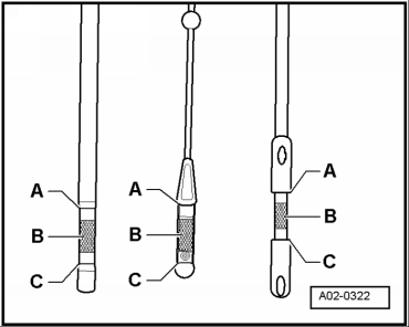

  11. Ya está hecho. Y si, en el programa Elsawin avisan de que antes de vaciar/aspirar el aceite, abrir la cazoleta del filtro y extraer este, así el aceite se precipita al carter, bueno, pues con eso y con todo, he empezado aspirando la cazoleta y el conducto de bajada de aceite y he sacado los primeros 150/200 ml. Seguimos. Antes de comenzar el cambio de aceite, el nivel del mismo estaba en la zona B de la varilla (zona rallada), pero no llegaba a tocar la zona lisa A. (Modelo de varilla de la izquierda) La capacidad del depósito de aceite, con cambio de filtro dice el manual que son aproximadamente 3,8 litros. Bien, pues he extraido a una lata que estaba graduada (una marca cada litro), aproximadamente 3,2 / 3,3 litros de aceite usada. Para llegar al fondo del carter, le hemos atado a la cánula un alambre fino y rígido con cinta adhesiva, bajando unos diez cms. más que la punta de la varilla del aceite del coche, hasta que ha hecho tope. Después de sacar el aceite, he esperado unos minutos y he insistido con la aspiradora, y apenas si han salido unas gotas. Después me he puesto a rellenar el aceite, como 3 litros. He dejado que reposara un rato y he medido. Nivel en la zona A. He puesto en marcha el motor como medio minuto(en mi modelo muy importante, supongo que en otros turbo diesel puede ser similar: dejar funcionar al ralentí hasta que se apague en el cuadro el testigo del aceite (a mi no se me ha encendido), y nunca acelerar hasta que este se apague). Vuelta a comprobar el nivel después de reposar, marca en la zona C, debe ser porque se ha llenado la cazoleta y la bomba del aceite. He ido reponiendo hasta alcanzar la zóna máxima, justo donde la imagen marca la zona A. En total 4 litros de aceite. Decir que en cada comprobación del nivel el aceite salía bien clarita, o sea, que si habia aceite viejo, este debía ser muy poco, porque si no enseguida se hubiera tornado negro total.
