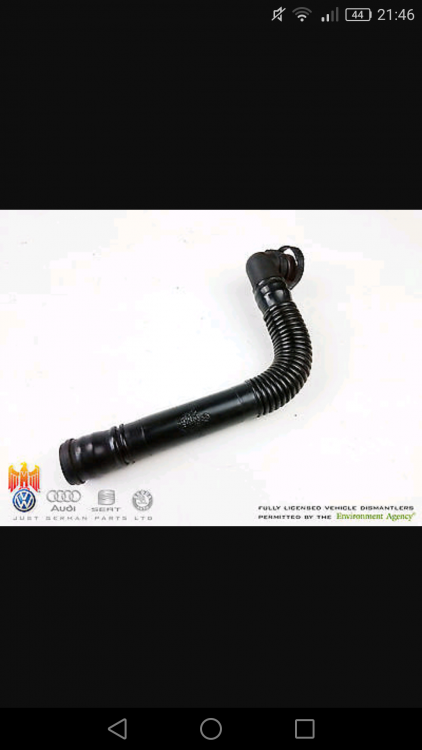

Pero.siel no se lleva entra aire caliente del motor como ha dicho chive no?
Yo tambien he perdido esa tapa parecen q tienen vida o alguien esta haciendo el agosto jaja q ref es??
