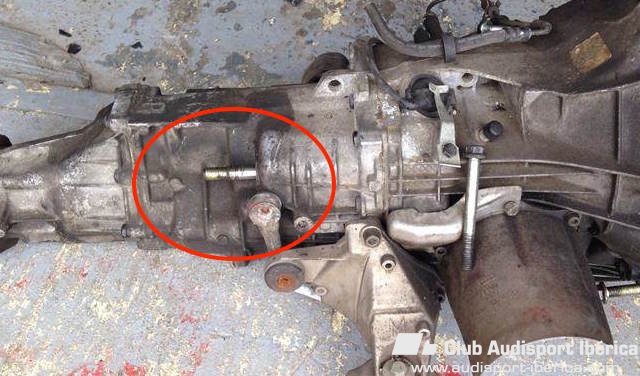

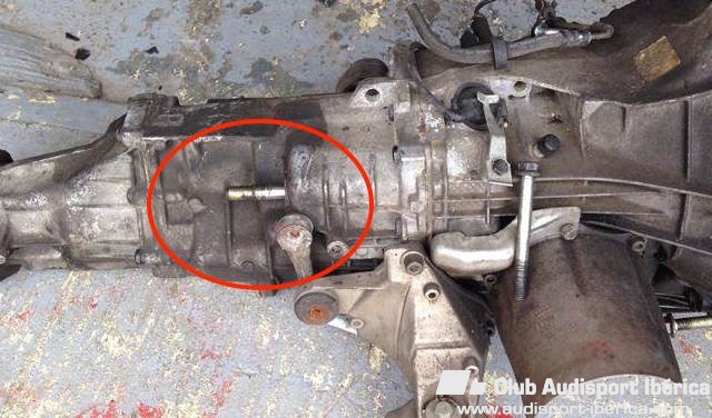

Transmisión Manual 5 vel. quattro
Luis.Contreras responde a Luis.Contreras de discusión en Mecánica Audi A4 B5
Pero esa es automatica o estandar? Espacio no tengo pero el retén está en ebay por unos cuantos dólares. -

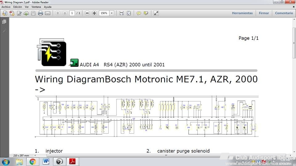

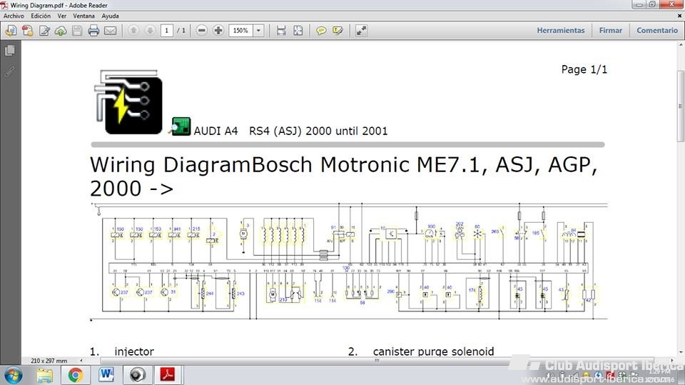

Necesito esquema electrico centralita motor RS4
Luis.Contreras responde a r12tuning de discusión en Electricidad Audi A4 B5
Espero que este link te pueda ayudar. Ahí está el diagrama. http://www.audizine.com/forum/showthread.php/695460-My-2-7t-B7-A4-swap -

Que tal colegas, después de mucho no dar problemas mi coche, sólo lo básico (palier, sensor de temperatura, homocinéticas, sensor de cigüeñal y algunas cosillas leves que todo gracias a este foro me las he ingeniado para hacerlo yo mismo), hoy me toca un problema que hasta donde lo veo, es algo grave. Tengo mi transmisión manual de 5 vel. quattro y resulta que donde está la barra, que es la que hace que entren los cambios por medio de la palanca de cambios, existe un retén (sello) y es por ahí donde fuga aceite y no sé cómo cambiar ese sello, si alguien de ustedes tiene idea y/o sabe cómo hacerse, les ruego me otorguen esa información, hoy empecé a batallar con los cambios y fue como me dí cuenta de la fuga, venga, traigo una fuga en un tensor de cadena que el próximo martes lo reparo y pensé que era eso, pero no, resultó ser la barra que les comento, adjunto una foto para que tengan una idea de que es lo que les comento. De antemano muchas gracias colegas.
