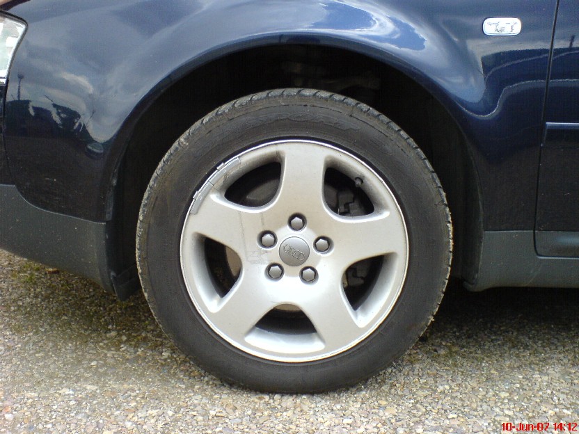

Mi A6 está excesivamente alto, sobre todo el tren delantero, hay veces que las ruedas delanteras se ven pequeñas en el pedazo de hueco que queda, el caso es que veo que la mayoría de A6 que me encuentro son bastante más bajos, sabeis si hay forma de bajarlo un poco que no sea cambiando la suspensión, porque la que trae de serie es muy suave y cómoda? Saludos.
