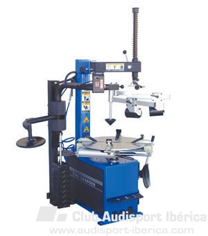

Yo ya ni en el concesionario, después de la respuesta que me dió Audi en un coche que tengo de la empresa ya con 107000km del 2010, cuyo problema continua aunque hay momentos en que desaparece.......ni en ellos me fió porque los de la concesion han investigado y ni idea, y Audi les dijo que el problema es el montaje del neumatico en la llanta y que se necesita una maquina especial para ello...y quien c*** la tiene???? ni dios...en ningun taller de montaje de neumaticos. ASI que con eso me quedé, ya digo , hay veces que desaparece el problema y ya no hago caso......pero al final vuelve. Es al reves de lo que le está pasando a muchos, cuando freno un poco fuerte de 120 a 80 se producen unas vibraciones bestiales. Y he comprobado de todo, rotulas, bujes, llantas, brazos, han cambiado tres veces discos y pastillas.....etc,etc,etc ASI que por eso digo, que ni en los concesionarios saben por donde vienen los problemas y como solucionarlos Pues GONCHITO, a mi la única máquina especial que utilizaron para montarme las últimas ruedas que he puesto era una que el operario del taller únicamente trabaja para desmontar las gomas viejas y las nuevas las monta prácticamente sin hacer nada, y es porque lleva un rodillo por un lado que va girando al mismo tiempo que mete la rueda y por el otro lado lleva una pieza que hace de apoyo para que no se mueva la llanta. A mi la verdad es que nunca me ha dado problemas de vibración con las ruedas que llevo. En el C5 me dio una vez problemas del tipo que cuentas y fueron porque las ruedas dunlop que monté se me deformaron interiormente, ya que por fuera no se apreciaba nada, y al cambiarlas desapareció el problema. La máquina que te decía antes es algo así: -

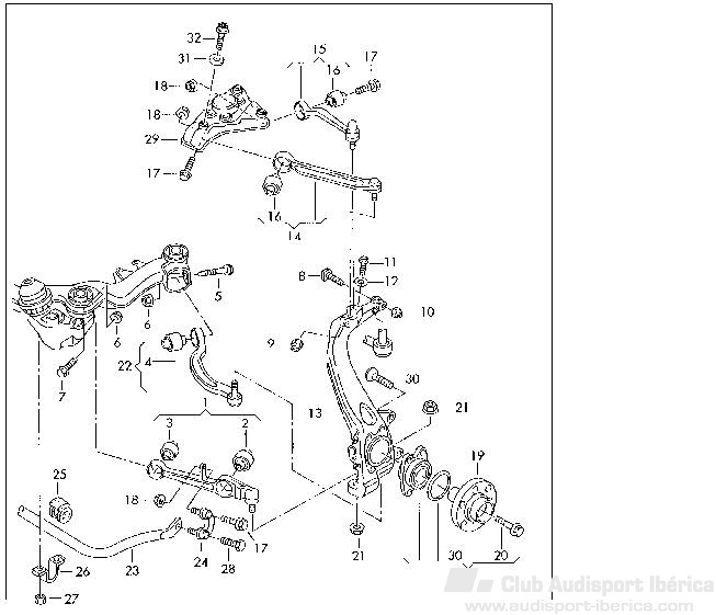

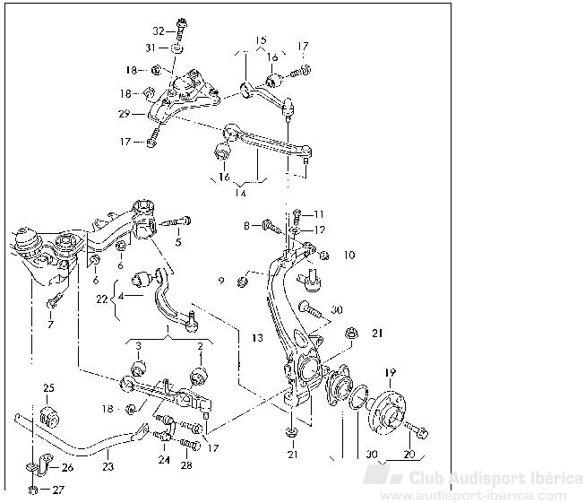

Junto con los cojinetes delanteros, va el cubo de rueda, es posible que haya sufrido algún golpe, bordillazo, ... y se hubiera podido doblar. También se me ocurre que podías revisar los palieres y por último barajar deformación en los discos de freno y cuando digo deformación me refiero no a que estén doblados y vibre al frenar, sino a que oscilen de arriba a abajo y giren de forma excéntrica. Suerte. Saludos. -
