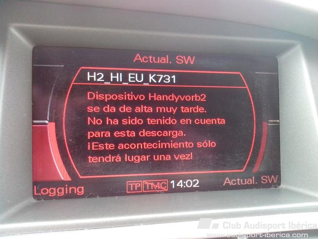

También yo tengo el teléfono en el reposabrazos y cuando actualicé no me acordé de conectarlo, ya que lo llevo quitado para ganar espacio en ese hueco. Cuando hice la actualización del 2120 al 3460, se tiró aproximadamente una hora solo con el HANDYVORB2 (el módulo de telefonía), y después de todo va y deja de funcionar. Mi creencia es que ese módulo se tiene que poder recuperar por los mensajes que aparecen en las distintas imágenes que he subido más atrás en las que se da a entender que no está desbloqueado y que se ha dado de alta tarde. También he probado eso que dices de meter dos veces el CD2, ya que el proceso para la 5570 lo he hecho: CD1 (nada que actualizar), CD2 (nada que actualizar), CD3 (actualización de MMI y TUNER del 5170 al 5570), CD2 (nada que actualizar) y por último CD3 (nada que actualizar). Con respecto a repasar las soldaduras, voy a desmontar el módulo que está bajo la tapicería de los pies del conductor para instalar, de momento, un puente de fibra óptica (referencia 4E0 973 802 que cuesta sobre 12 euros con IVA) y miraré cómo están los contactos y las soldaduras, pero dudo que se hayan estropeado con la actualización ya que hasta ese momento, todo funcionaba bien. Gracias por tu aporte REIDER. Saludos. -

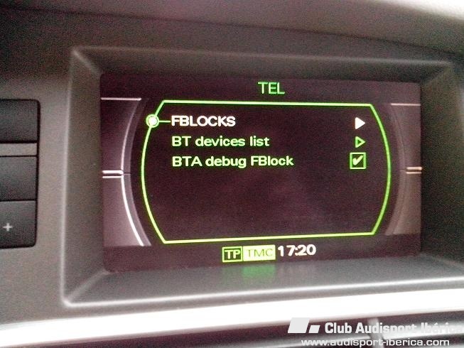

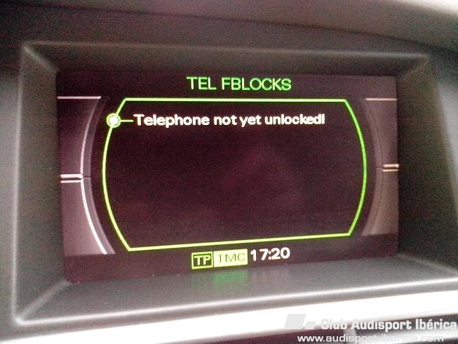

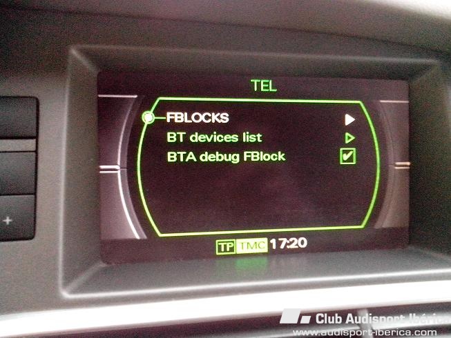

A continuación, entrando en FBLOCKS Me aparece este mensaje que viene a ser algo como que "el teléfono aún no ha sido desbloqueado". ¿Sabeis si sería posible que en el concesionario se pudiera desbloquear y volver a poner en funcionamiento el módulo de telefonía? -

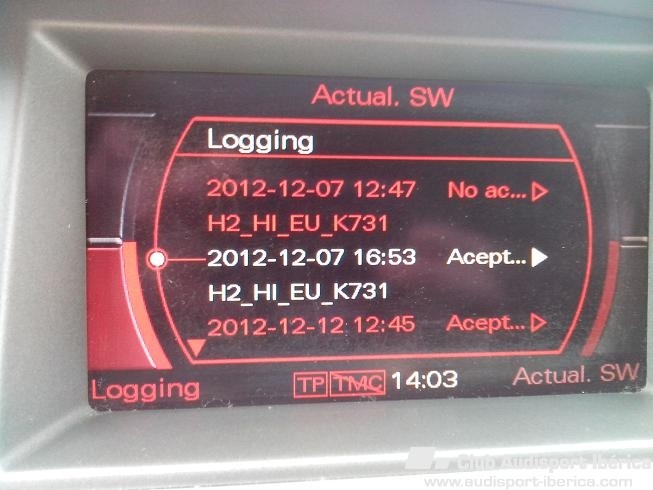

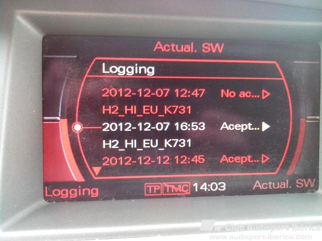

Revisando en el menú de actualización del software, el que se activa pulsando SETUP+RETURN, y entrando a continuación en LOGGING, aparece esta imagen, y entrando en la que aparece seleccionada (se ha seleccionado el proceso relativo a la actualización de la version 2120 a la 3460, que es donde empezó todo el problema) se puede ver la secuencia de como ha sido el antes y el después de la actualización y consultar si ha habido algún problema. -

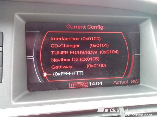

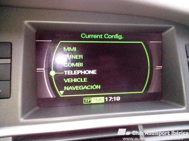

En esta lista de componentes instalados se ve que en la última línea falta el HANDYVORB y en su lugar aparece escrito otra secuencia. -

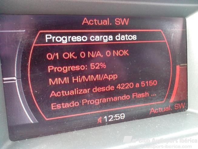

Esta mañana he actualizado de la versión 3460 a la 4220 y no ha solucionado nada. Posteriormente de la 4220 a la 5150 y tampoco ha solucionado nada. Han tardado aproximadamente 15 minutos cada una y por lo que he visto, solo se ha actualizado la APP del MMI tanto en uno como en otro proceso. -
