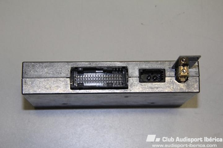

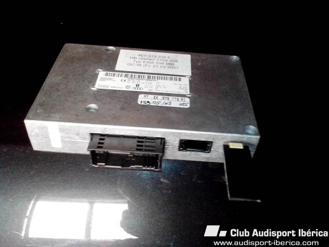

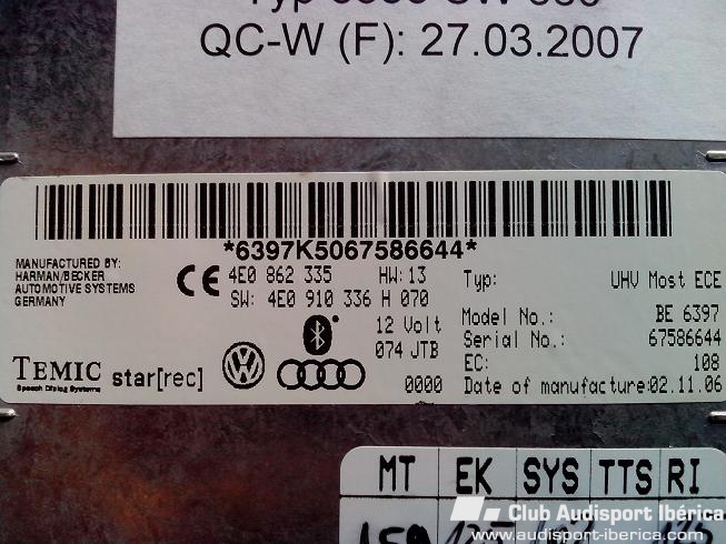

Pues no lo tengo claro pero me suena algo así como 4E0 862 335, pero lo tengo en el garaje, por la mañana cuando pueda lo miro y te lo digo seguro. El modulo físicamente es igual que este: -

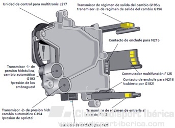

El módulo es una cosa así: Esta es la parte que va introducida en el interior de la caja por la parte más alejada al motor Esta es la parte que lleva las conexiones y que queda exterior A ver si tienes suerte y no es eso, pero si dices que parpadea la indicación en el cuadro, me imagino que en el FIS y te falla la marcha atrás, tienes posibilidades de tener un fallo en este módulo que es el que gestiona todo el funcionamiento de la caja. Saludos.
Si es ese el problema, al hacer diagnóstico con vagcom debería aparecer fallo en sensor F125 que es el captador de posición de la palanca. No es una avería compleja en sí, pero si que es cara puesto que supone cambio del módulo de control del cambio que nuevo ronda los 1000 euros más iva, pero cuando falla este captador suele desaparecer la indicación del cuadrado que indica la posición seleccionada de la palanca de cambio en el FIS, además tiende a bloquear la palanca en la posición P. También existe la opción de reparar el módulo, pero no te vale pillar uno de desguace y montarlo porque el módulo lleva asignado el número de bastidor del coche en el que va montado. Lo esencial en el caso de BIMENES43 es pasar el vagcom y ver qué dice, si no, es complicado averiguarlo Saludos.
