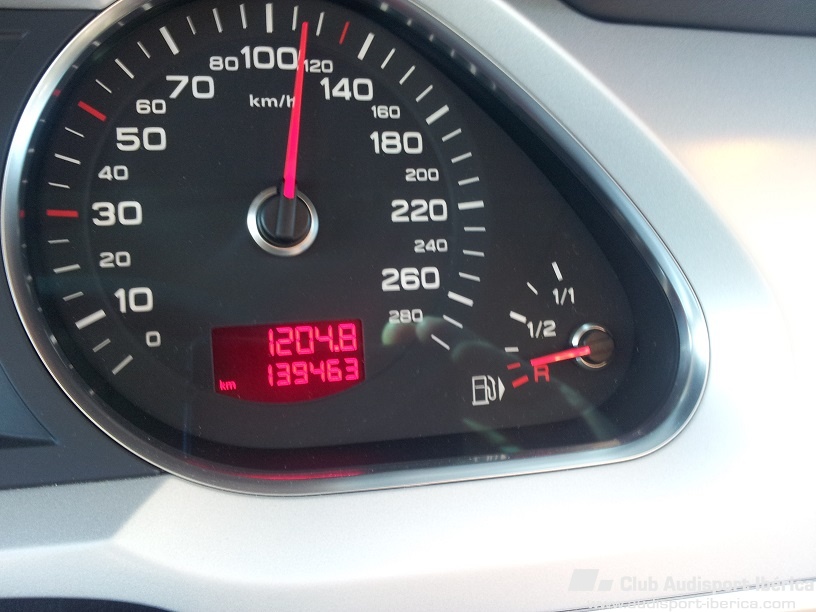

Esa foto la hice cuando creía que se iba a encender la reserva, aún llegó casi a 1250 kilómetros. En mi caso, el respeto a la señalización no es sinónimo de lentitud ni obstáculo en la vía, es eso, respeto a la prohibición de circular a más de 120 km/h en autovías, que creo que es lo que dice la ley. Saludos. -

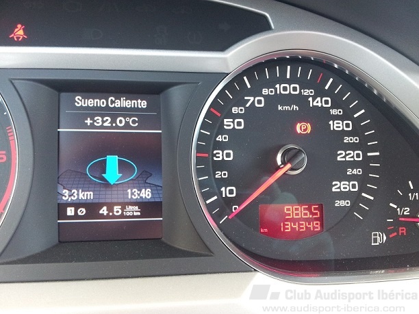

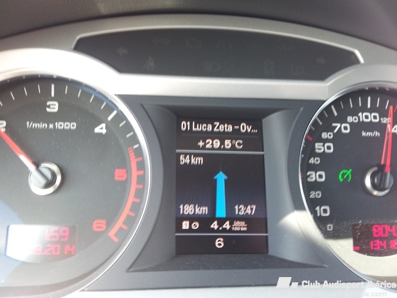

Yo hago sin ningún problema y en cada depósito 1150 kilómetros aproximados sin repostar y sin entrar en reserva, recorriendo un trayecto de 190 kilómetros con 95% autovía y 5% urbano a 120 Km/h con regulador de velocidad. El ordenador 2 llevo casi 70000 kilómetros sin ponerlo a cero y me marca 5,0 de media a día de hoy. Utilizo combustible de hipermercado en casi la totalidad de los repostajes. La verdad es que el 2.0 TDIe es un auténtico mechero. Es cierto que me salen unas décimas más de lo que dice el consumo medio que indica el FIS calculando litros y kilómetros, pero para este coche está genial. Saludos. -
