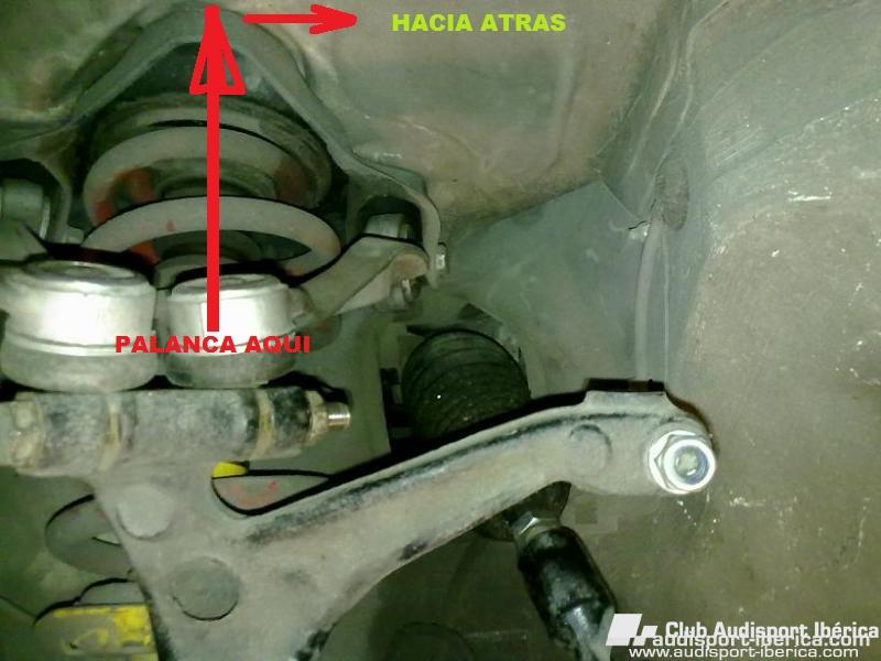

Lo del brazo,cual es? el inferior o el superior? Quiero decir, el que va hacia el moro del coche,ó el que va hacia el trasero?Porque hay 2.Si es el que va hacia el moro,tendras que soltar los 3 tornillos que lleva la torreta de la rueda en la parte de arriba,por donde el motor.Abres el capot y los veras. Una vez soltados los 3 tornillos,te pones por fuera,donde la rueda,y haces palanca con una..no se como llamarla: parpalina,pata de cabra o yo que se cuantos nombres tiene,entre la torreta y la carroceria,en la parte de arriba, de tal manera como para apartar la torreta(el muelle con el amortiguador) hacia atras para sacar el puñetero tornillo .Una vez hecho esto,ya es juego de niños. En cuanto a lo de la rotula de direccion,pues yo tambien tuve un poco de guerra para sacar una del desguace,pero con un poco de 6 en 1 y paciencia,sale.Deberas tener en cuenta el numero de vueltas de la rosca.O mejor,cojes un metro y mide lo que hace desde el final del bastago de la cremallera hasta donde acaba la rosca,o donde empieza la rotula.Pues,la nueva la pones igual. Se que es poco catolico,pero te ahorras,de momento,la alineacion de la direccion.Yo lo hice asi y el coce le suelto el volante y va recto,recto.Pero no aconsejo a nadie que vaya sin alinear la direccion,ya que por 40€ te juegas los neumaticos y mucho mas... Espero averte ayudado. Un saludo! P.D. La foto no me pertenece,esta bajada del foro,pero no me acuerdo el brico de donde fue bajada.Pido perdon por usarla al compañero que la posteó.
